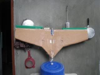

sebenernya ini sudah beberapa minggu dibuat,
hanya karena kamera yang masih belum bisa dipinjam, maka laporan belum bisa dibuat.. untuk itu dibuatkan laporan sementara dan seadanya saja..
ternyata membuat delta wing dengan kontrol elevon cukup membingungkan bagi seorang pemula. meskipun di remot (ex nemo) sudah mendukung fungsi elevon, namun karena si pemula ini tidak memahami fungsi dengan baik, maka perlu 2 kali hancur untuk mengetahui fungsi kontrol dengan benar...
pertama kali maiden dicoba kontrol sedapatnya (karena belum tahu cara yang benar)... alhasil kiri kanan berfungsi normal, namun atas bawah terbalik.... sehingga waktu maiden langsung mencari lumpur sawah untuk landasan crash dan hancur bagian depannya ... :(
tes berikutnya dilakukan penyesuaian dengan mengubah posisi servo pada receiver dan melakukan invert kontrol radio..
hasilnya sama saja... terbalik... dan crash berat.... sampai gigi servo rontok... #-o #-o
setelah berpikir beberapa hari, baru sadar bahwa kontrol elevon yang terbalik, tinggak dirubah posisi servo pada receiver tanpa harus melakukan invert kontrol radio... ](*,) ](*,) ](*,) ](*,)
akhirnya dilakukan penerbangan yang terakhir, kontrol bisa berfungsi dengan benar, namun karena pesawat sudah mengalami penderitaan crash yang cukup parah dan pilot pemula tidak cukup mahir mengendalikan (belum saatnya naik kelas), akhirnya delta wing terbang dengan anjrut2an dan crash lagi untuk yang kesekian kali....
dan tidak mampu untuk terbang lagi..
akhirnya selesai sudah petualangan sang delta wing....
end of story..

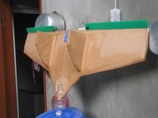

o iya, tambahan, sebenernya delta ini memakai sirip bawah, jadi bukan sirip atas seperti delta biasa, rencananya untuk menjaga propeler agar tidak patah kalo landing... ternyata berfungsi dengan baik... terbukti propeler sama sekali tidak mengalami kerusakan berarti meskipun jatuh dengan keras...
pada waktu salah kendali, delta sempat terbang dengan baik sampai tinggi, maklum waktu mau diturunin malah naik terus....... hehe...
jadi menurut saya konstruksi delta wing tidak salah...
yang salah adalah pilot dan mekaniknya... hehehe
