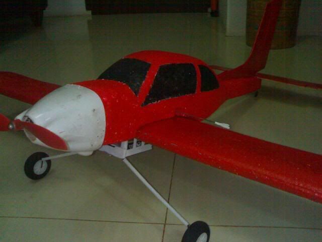

ini hasil karya pak AntoniusBima saya cuma upload gambar, pesawat ini udah terbang dengan baik cuma fotonya ndak sempet krn keasyikan main..hehehe....
NB: Masukan buat BC04Lw kalau bisa sayap dikasih penguat biar lebih muantab..terbangnya... O:) ...

bos Ade....thanks alot untuk uploadnya....maklum saya gatek nih...tapi kenapa difotonya kaya pesawat kena cacar air yah....wakakakakak
by the way setuju atas masukannya....tapi belum punya polyfoamnya bos..bagi dong...biar mantaf nih pesawatnya

specnya om..?

Sayapnya bikinan sendiri atau dari spare pesaawat lain ya ?

Specnya:
- Sayap (foam yang diampelas manual) panjang 100cm dan lebar 18 cm
- fuselage (dari block foam yang diampelas) panjang total 75 cm dan lebar depan +/- 12 cm dan mengecil kebelakang sampai 3 cm
- 3 channel (esc, aileron and elevator....no ruder)
- motor bl 2408
- prop 8x4
- bat lippo 3 s 800 mah
- berat total 580 gr
terbangnya sangat enak sekali karena memang pesawat low wing trainer.....
untuk sayap full hand made dan sparnya pake stick pancing dari fiberglass sepanjang 60 cm......
seperti pak ade bilang bahwa pesawat ini seperti VW kodok...padahal idenya mau seperti Lancair...... ](*,) ](*,) ](*,)....jadi saya kasih julukan Lancair Salah Gaul........ :-({|=

Posts: 1655
Oh dari foam
Pantesan kelihatan mau patah saat terbang!
tapi keren terbang nya!
