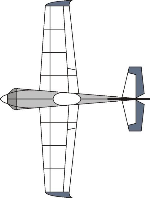

Berhubung udah bisa sedikit2 pake trainer (setidaknya sudah bisa mendarat dengan selamat meskipun didaratin di semak2) low wing pengen nyoba rasanya pesawat aerobatik sayap tengah makanya coba di orat-oret pake Corel & 3dsmax.

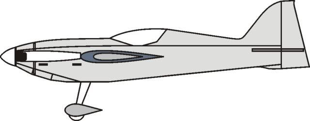

Profil sayap dan horizontal stab milik Extra 230. wing tip niru punya MXS.
Fuselage desain sendiri (biar keliatan spesies baru padahal sayapnya niru Extra)
BIAR ADA SAUDARANYA ada yang mau bikin kembarannya?
ADA PLANNYA DALAM BENTUK COREL yang mau PM EMAIL AJA.

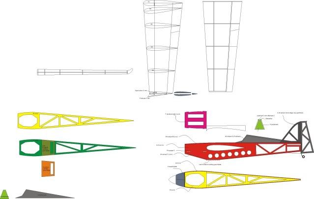

Cuma sekarang plannya belum komplit masih mau saya lengkapin gambar ribs dan struktur body dan sayap.

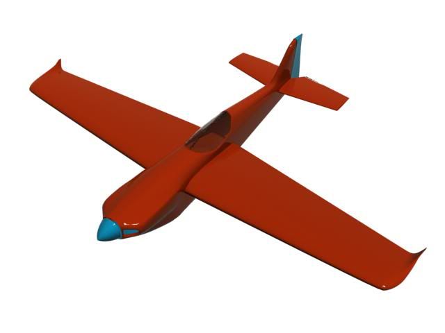

Nama: Belum Tau
Wingspan : 111 cm
Length : 84.5
Weight total : Approx 650-750 gr
Powerplant : ...........minta sarannya dong suhu
Bahan: Fuselage, sandwich Coro dan polyfoam
Sayap, Polyfoam dengan spar carbon
Covering stiker polet motor
Hasil orat oret di corel

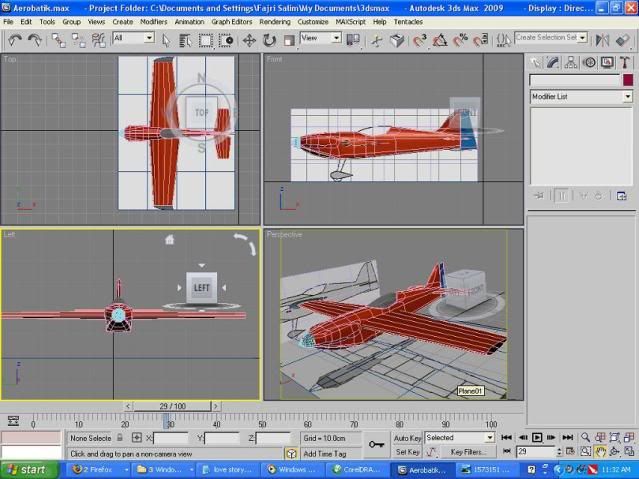

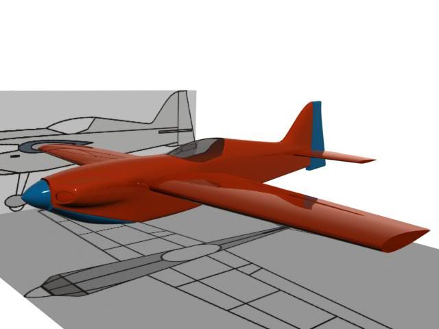

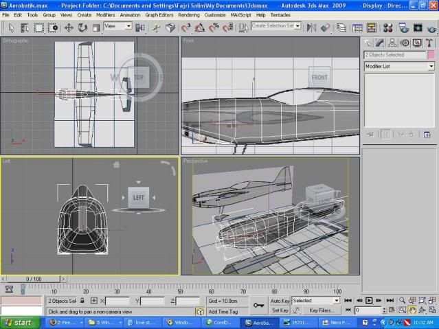

Karena penasaran bentuknya dalam bentuk desain 3D maka coba dibuat di 3dsmax menggunakan gambar hasil corel
Mohon Saran dan masukannya suhu, dan para penunggu Gr46E,...
