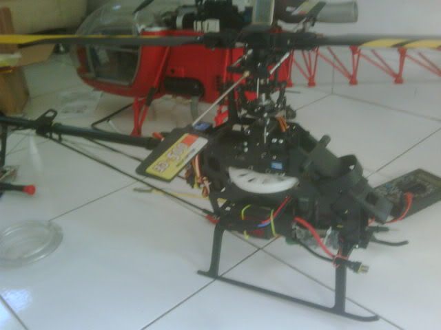

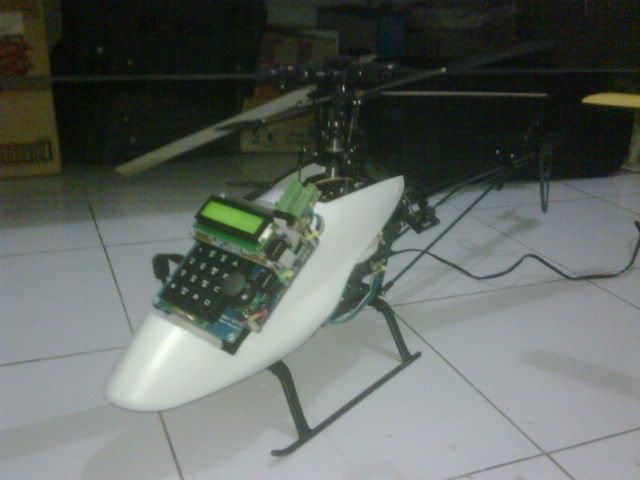

Heli 500 class harganya sudah murah gila-gilaan, jadi keinginan untuk menyumbangkan technology demonstrator untuk SMP anak saya bisa diwujudkan.
Bill of Material
HK500 USD 39

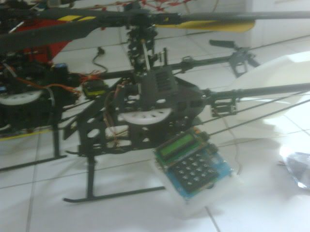

4x Servo Esky 8gr (bekas), karena nggak di pakai terbang torsi 1 kilo dirasa cukup

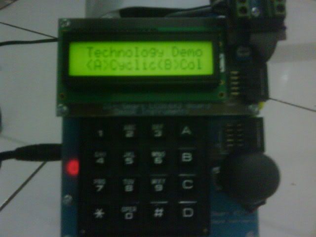

AVRBoard Rp. 120,000
LCDPanel Rp. 90.000
KeyPad Rp. 70.000
Jadi dengan total nggak sampai 700.000 bisa di dapatkan technology demonstrator untuk mengajarkan :
1. Cyclic control, dengan 90 derajat control featurenya dan flybar autocorrection
2. Collective Pitch dan CCPM Mixing
3. Servo Actuator, mungkin kalau sempat mau sertakan juga Stepper motor
4. AVR Programming Introduction
So far heli sudah jadi, controller sudah jadi, AVR programming sedang berjalan.
