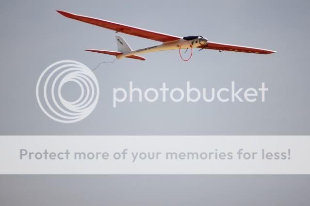

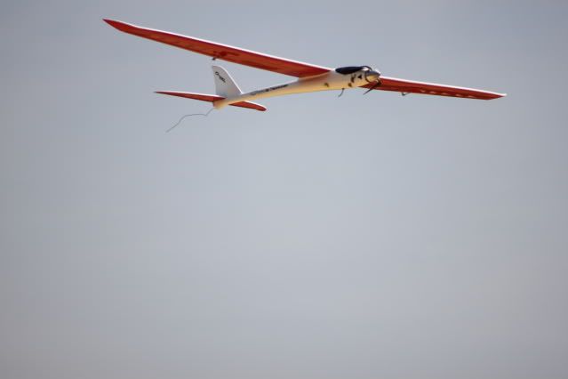

andretop wrote:....kalau aku kasih landing gear punya elektrik ..... akan berpengaruh banyak ke cara terbangnya ngga ya ?
Pict seperti ini :
Mohon pencerahannya
Terima kasih
Penggantiu Landing Gear saya pasang kawat baja yang sedikit Lentur Om...gunanya ketika landing body tidak langsung menggesek ke tanah, kebetulan di tempat saya lapangannya tanah..bukan rumput...dan ketika terbang nggak berasa Om., mungkin karena drag dari kawat sangat kecil...
Ini photonya...kelihatan kan kawatnya ...?

@didin : kawat bajanya yang mana sih om ? yang kelihatan nongol kecil itu ?

andretop wrote:@didin : kawat bajanya yang mana sih om ? yang kelihatan nongol kecil itu ?
Persis di bawah fuselage...bawah sayap...yang ada lingkarannya Om..
