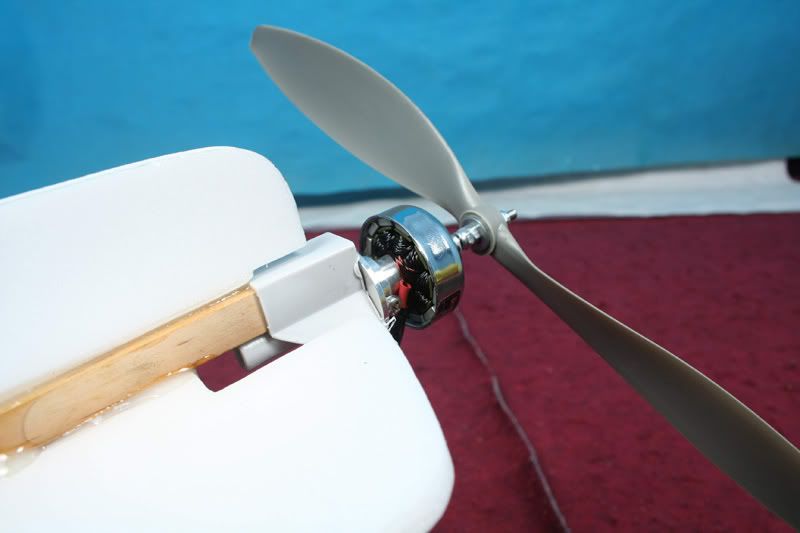

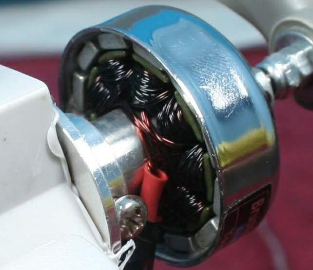

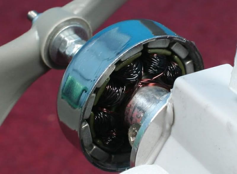

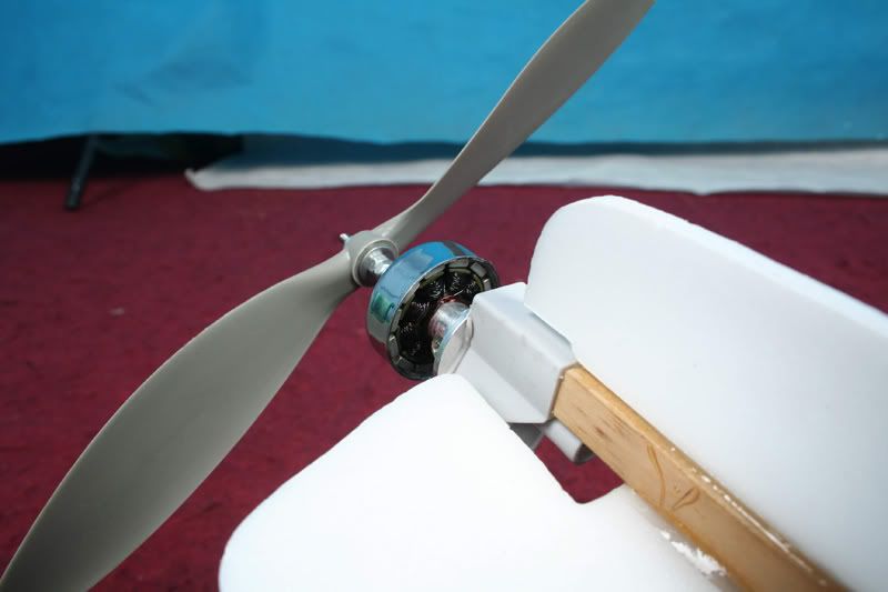

malamnya...saya iseng mainin itu pesawat sambil dipegang...full throttle...gak lama...koq suara nya makin aneh? tiba tiba....mesin hampir lepas dari dudukan....pas dilihat....
oh tidak!!! #-o burn out!!! buru buru kabur ke YM cari suhu udara...eh...maksudnya Suhu WR...ternyata antara Motor dengan Props tidak sesuai...jadi gosong deh...kudu digulung ulang...apa dijadiin kambing guling aja?

BL Lonceng kurang tenaga kalau harus narik Ferio, saya pakai Inner Runer BL Artech murah meriah untuk narik Ferio dan sampai sekarang tidak bermasalah.
Itu emang pake prop berapa ?????, maks prop utk 2408 dg 3 sel adalah 8x4 ( 9047 kalo pake 2 sel) ..jangan salah pilih prop ..salah pilih motor jadi kayak ayam bekakak wa kak kak kak kak..tinggal kasih kecap ama irisan bawang-cabe aja.....sedaaaappppp

flytosky wrote:malamnya...saya iseng mainin itu pesawat sambil dipegang...full throttle...gak lama...koq suara nya makin aneh? tiba tiba....mesin hampir lepas dari dudukan....pas dilihat....
Kebakarnya mungkin karena distatic test ini om...kelamaan

@suhu Iwan21, pake props 1047. full throttle dengan half throttle ga beda jauh tenaganya, koq gitu ya?
@jedx (jedux ya?), kayaknya iya tuh karena static test kelamaan...ampe lumer tuh dudukan gearbox nya...
rencananya akan datangkan BL baru...
kalo full ama half throttle sama, bearti si motor udah overload karena over prop...enggak bisa digenjot lagi...(2408 maksimal arus cuman 13 amp, berarti cuman 130 W peak powernya, 3D minimal kelas motor 200W)
Kalo mau datengin motor lagi, cari yg powernya minimal 200 W utk 3D (dg 3 sel bisa narik arus 20 amp dan perlu ESC minimal 25 amp, kalo b/l lonceng itu yg 2409)
