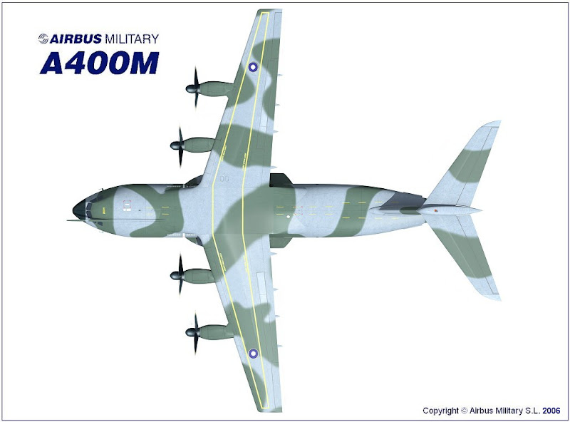

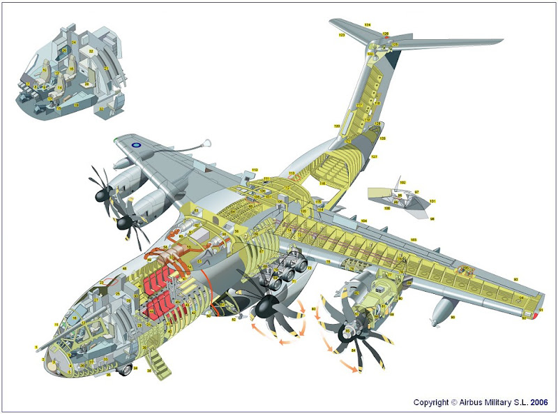

rencananya ini pesawat mau dipakein 4 buah motor hexTronik 24gram Brushless Outrunner 1500kv. masing2 motor menghasilkan thrust 400 gram maksimal . jadi diharapkan AUWnya maksimum dapat 1600 gram, supaya TWR nya 1:1. syukur2 kalo bisa dibawah itu. [-o<
oke,untuk sementara ngumpulin data2 dan gambar2nya dulu.
gambarnya :
Data ukurannya sy coba pake yg asli terus di perkecil 4.7 % dari aslinya (bisa gak ya?) :-k
mungkin sebagaimana pengalaman suhu iwan21 dalam membuat scale planes, harus dilakukan penyesuaian2 nantinya.
