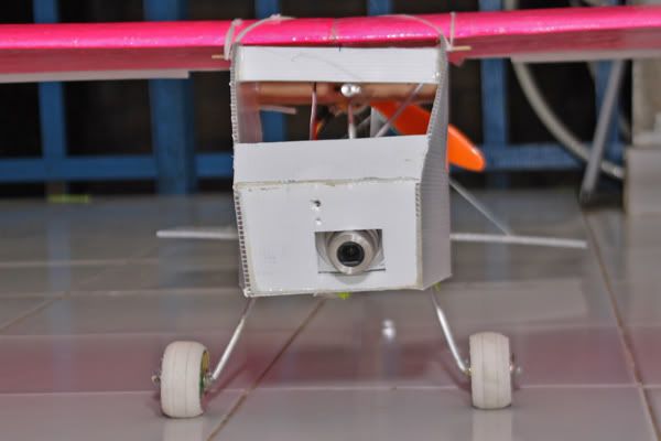

Gambar plane nya nggak ada Om?

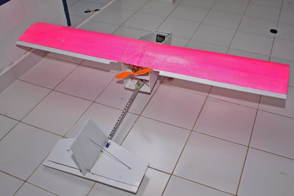

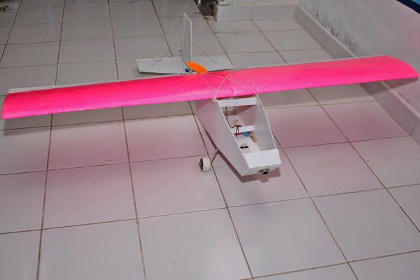

Suhu Didin = kameranya pakai s*ny DSC-S750 alias kamera ikan teri dengan resolusi video 320 X 240 px
gambar pesawatnya ... malu ah...
ini pesawat buatan tangan yang pertama dibuat berdasarkan ilmu dari gaero dan ilmu pengawuran sendiri ... untung bisa terbang... ( mohon masukan utk pesawatnya para suhu... ). sebenarnya ini tidak dapat di sebut FPV hanya aerial video saja ( mimpinya mau FPV hihihihihihi.... ) karena tidak ada tx dan rx video
Suhu Eko = terimakasih sarannya om... nanti akan di improve utk menaikan sudut pandang kameranya.....
oh..ya ini adalah video aerial pertama yang saya buat dan pesawat pertama yang saya buat sekaligus maidennya...
Salam....

ok om stef........,mungkin power / motornya saja yg kurang kuat ngelawan angin krn body yg agak besar/lebar , juga perhatian ke aileron kiri ,di foto agak twist juga posisi stab yg ga sejajar dgn main wing.
overall semuanya sudah oke , tinggal ngasah skill saja .
..............sudut cam jangan lebih dari -45* , gambar ga enak di liat kecuali mo foto mapping

seperti saran pakde NF diatas, body dibuat lebih langsing lagi om supaya dragnya gak gede, maka akan mudah nembus angin kalo slim bodynya.
selain itu coba sudut dihedralnya ditambah dikit supaya lebih anteng terbangnya

Terimakasih masukannya suhu NF dan suhu Iwan... maka akan dibuat baru lagi seperti suhu anjurkan... yang ini di simpan untuk kenang2an karena pesawat pertama buatan tangan...
lanjut lagi mengasah kemampuan potong foam agar halusss...
