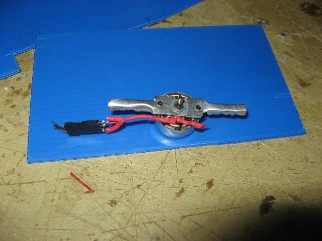

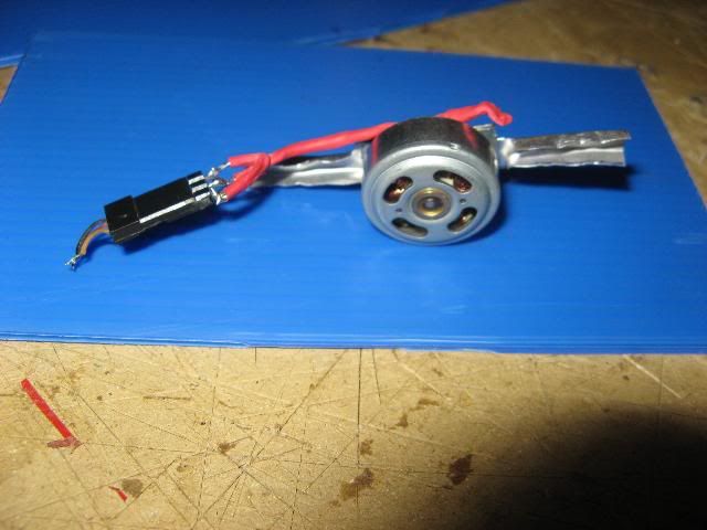

siapin motornya dulu ( artinya bongkar cdrom dan gulung ulang serta ganti magnet...)
tarraaaa...jadi deh motornye

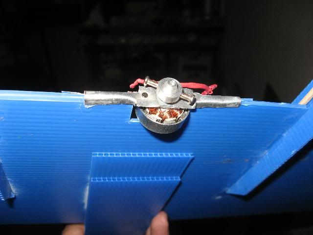

motor cdrom mini dg diameter 20mm, berat 15 gr, 8 magnet terminasi Y, power 50 watt
ukuran Ekor Garpu menyesuaikan dg motornya

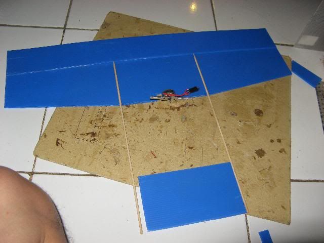

- coro 2mm
- tusuk bbq 30 cm

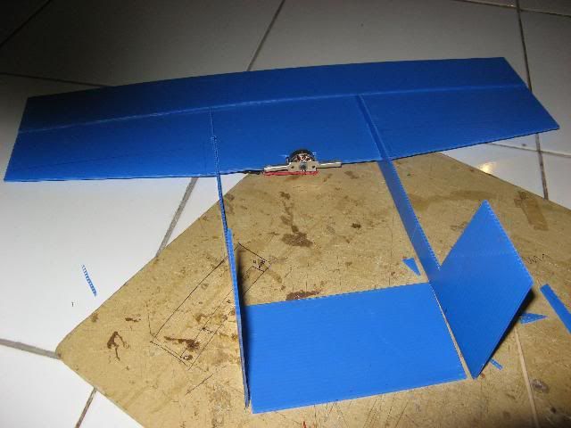

wingspan 51 cm
wingroot chord 15 cm
profil sayap dg fold airfoil

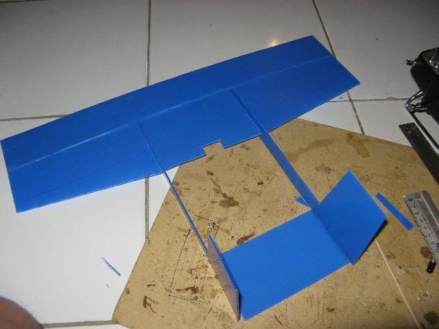

kontrol aileron dan elevator

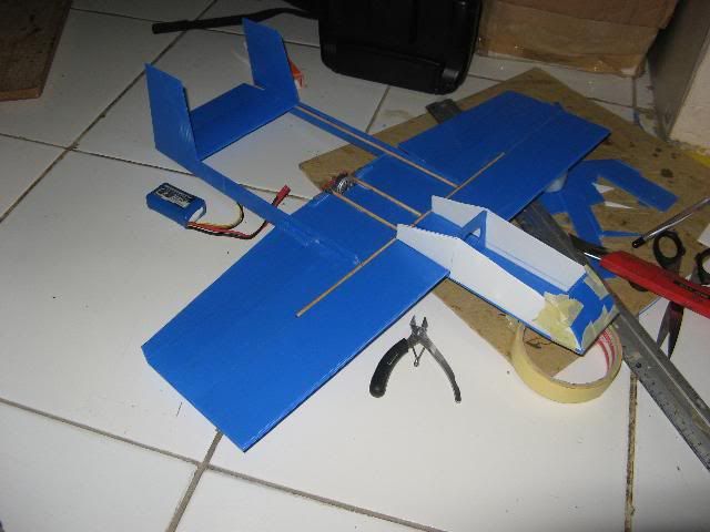

sayap dan ekor

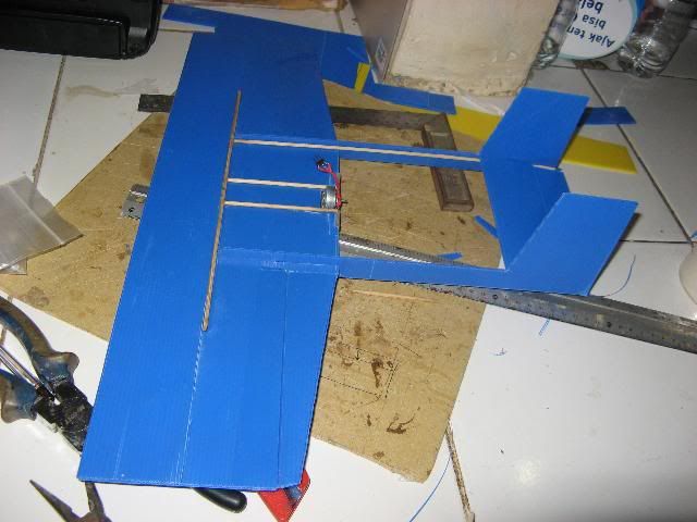

twin tail boom dg penguat tusuk bbq
spar dan penguat dudukan motor, juga dari tusuk bbq

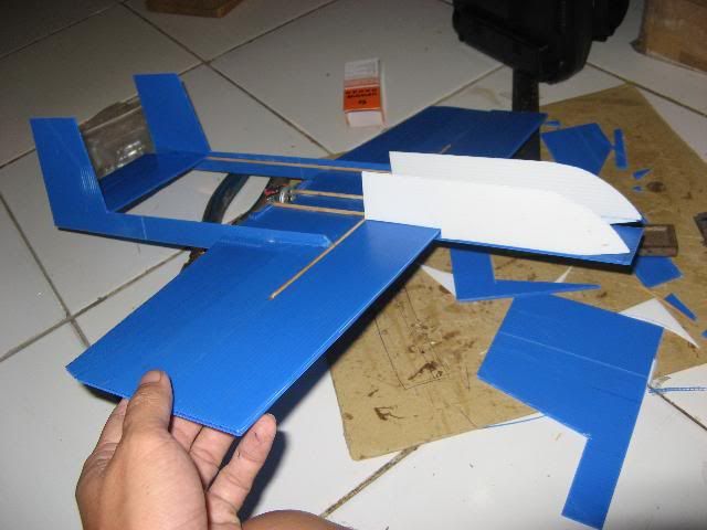

fuse depan
motor dilem
sampe tahap ini beratnya 100 gr persis
nanti malem lanjut pasang servo2 dan pushrod2
target berat gak lebih dari 180 gr ( dg lipo 2s/800 mAh)
