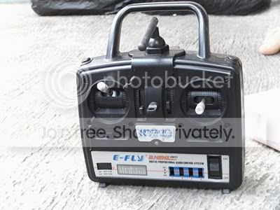

bagi yang butuh mixing tapi cuman punya radio artech/efly 4ch, baik yang fm atau yang 2.4gh
seperti ini
atau ini
atau mungkin ini
ndak perlu belanja radio lagi, cukup dengan doa dan usaha pasti bisa.... hehehehe..
back to serius, radio2 ini sudah support elevon, tinggal dicari switchnya..
posisi switch tersembunyi ini ada di sebelah kiri switch reverse ch 1, tertutup sticker cover tx itu sendiri.
silahkan diraba dengan jari, dengan sedikit tekanan disebelah kiri switch reverse ch 1, akan terasa
lobang yang tertutup sticker. seperti di gambar ini:
lobangi dengan cutter ato apa aja yang menurut anda tajam, dan voila..! fitur elevon pun tersedia..
radio saya dengan switch mixing elevon yang sudah dilobangi:
silahkan dicoba
update cara penggunaan:
pasang servo di ch 1 dan 2 ( aileron dan elevator ), power up tx & rx, trus silahkan dicoba geser2 switchnya sambil mainkan aileron & elevator,
cuman 2 posisi ini koq. ga bakalan susah nyarinya.. hehehe
utk settingnya reversenya sederhana juga koq, kalo aileronnya yang kebalik, tinggal geser switch reverse aileron..
begitu pula kalo elevatornya yang kebalik, tinggal geser switch reverse elevator..

:plk :plk :plk om klo radio ini nga takut lost signal..?
nomind
Posts: 478
Joined: 04 Nov 2009, 12:25
Location: malang
Re: elevon di radio efly/artech 4ch
Post by nomind »
selama ini koq saya belum merasakan lost signal di radio2 ini yah..
kebetulan punya saya kabel antena-nya sudah sambungan juga ndak masalah
malah temen saya make sudah lebih dari 5tahun ndak ada masalah (yg fm 72mhz bawaan wd)

Sistem pengaturan swichtnya gmn om? Gmn cara penempatan kabel2 servo?
nomind
Posts: 478
Location: malang
Post by nomind »
oh iya.. lupa ngasih tau :D

punya saya guanli om,,, tx'a sama persis kayak pnya om,,, dak saya buka stiker'a eh tau2 g ada om,,, blm rzeki mgkin, hihihih :thx :thx :thx

mantap om...dah saya sobek ama cutter ternyata ada switch saya naikan tuh langsung jalan mixingnya di sayap delta saya :thx :thx :thx tapi nga berani nerbangin takut .... :shy :shy :shy

selamat om, pokoknya preflight check dulu sebelum terbang.. pastikan ndak ada control yang terbalik sebelum terbang..
