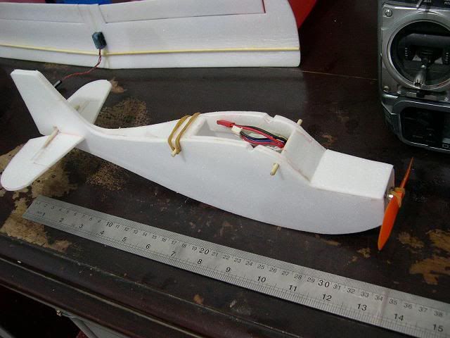

2 hari yang lalu sempet2 in ke jatinegara cari foam 3mm
malamnya langsung potong2 dan jadi lah ini...
dipasang jadi
progres nya tidak terdokumentasi
speknya

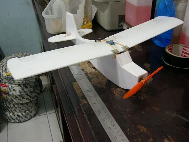

ws 50cm
fuse 33cm
auw 71gr
motor 5gr
esc 8A
batrei 200mAh
control 3ch T,A,E

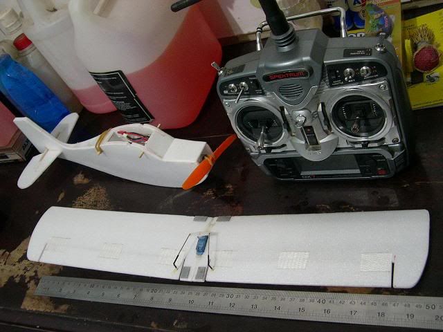

sengaja tidak dipasang LG karena lokasi terbang yang sangat tidak rata...
rencana maiden pagi ini gagal...mungkin minggu pagi..
