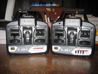

karena dapat kiriman 2 tx esky ET 204 D dari om hadi........
...dan berhubung tangan lagi "gatal" maka satu dari tx tsb di 'autopsi' dan inilah kesimpulanya.....
1. tx dapat bekerja dgn xtal futaba fm 72 mhz ( 2 tx tsb memang utk 72 mhz )
2. tx bisa di tambahin switch untuk NOR >< REV
3. ada 2 input tambahan yg sayangnya tidak dpt di fungsikan ( programable )
4. range tx hanya sekitar 1/2 dari range tx fut / jr/ air / hitec...>>dapat di lihat dari transistor tx ( final ) yg berupa komponen smt

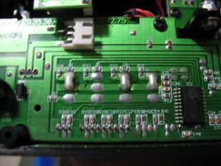

MODIF UNTUK SAKELAR NOR / REV.........

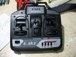

foto tx ESKY

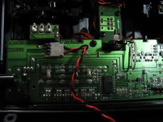

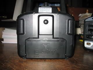

lepas 4 sekrup di bagian belakang dgn obeng phillips (+)
jangan lupa cabut soket kabel power di sebelah kiri atas (pcb)

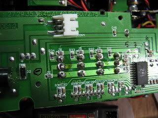

inilah bagian yg di modif , bersihkan solder 'blob' yang menutupi lobang pd pcb dan me"shorting" jalur pcb..(ganti dari sakelar)

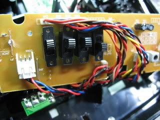

4 unit sakelar "on/off" @rp 1000 sudah tersolder...
posisi dari sakelar nor/ rev pada board

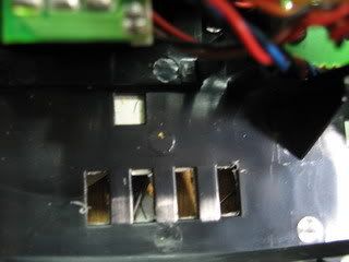

jangan lupa melobangin casing bagian depan...tempatnya sudah ada
tampilan baru dengan NOR><REV switch
switch seperti ini yang di pakai
