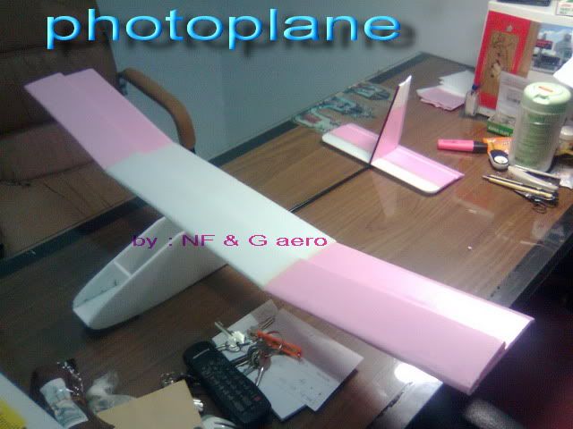

spec:
dapur pacu : roji bl (bisa di ganti pake 1300 kv)
batere : 800mAh ~ 7,4 / 8,2 lipo
kontrol : th-rd-ele
elektronik : turnigy KEY CHAIN atau turnigy MD / night light / lost model alarm
material : polyfoam 5 mm, EPO monoblock, coroplast 3 mm , carbon fishing rod, balsa ( motor mounting), cap jago+2terwelu+tehgopek+mendoan+sekretaris....................
>>>EDIT<<<
wing span (termasuk dihedral tip ~ diukur dari ujung ke ujung) : 99 cm
wing chord : 15 cm
overall fuselage length : 76 cm
>>>EDIT 1<<<
*nightlight : lampu LED utk sepedaan yg nempel di 'vizor'topi , rp 68 rb incl batere > ace hardware bag sepeda ,cukup terang , tapi bisa di downgrade pake led putih superbrite (rp 1000/biji) dan batere 'coincell' CR 2032.

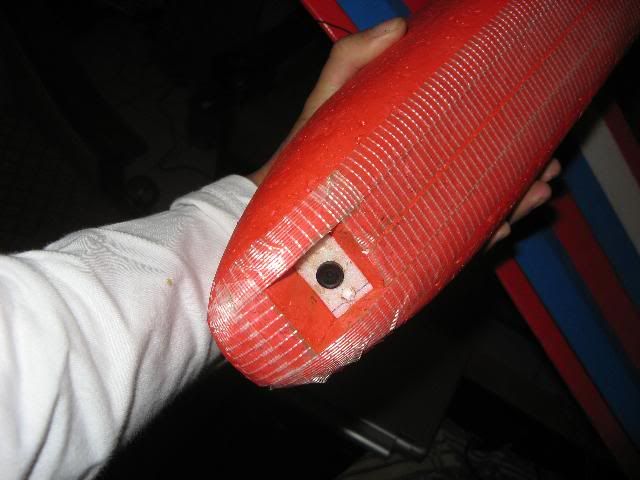

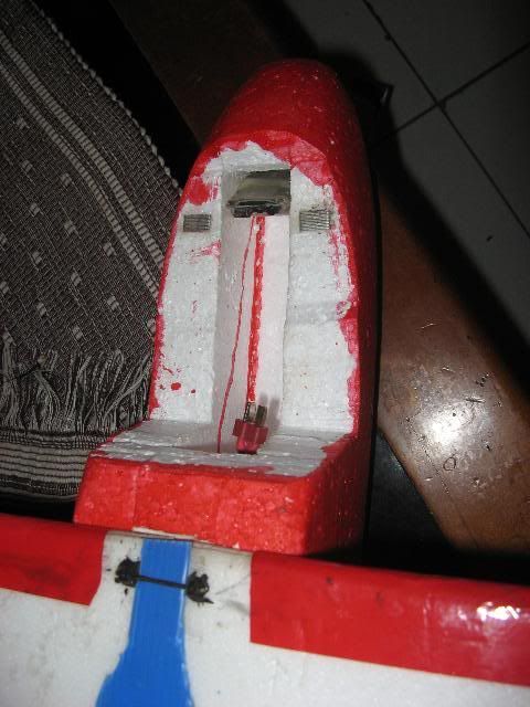

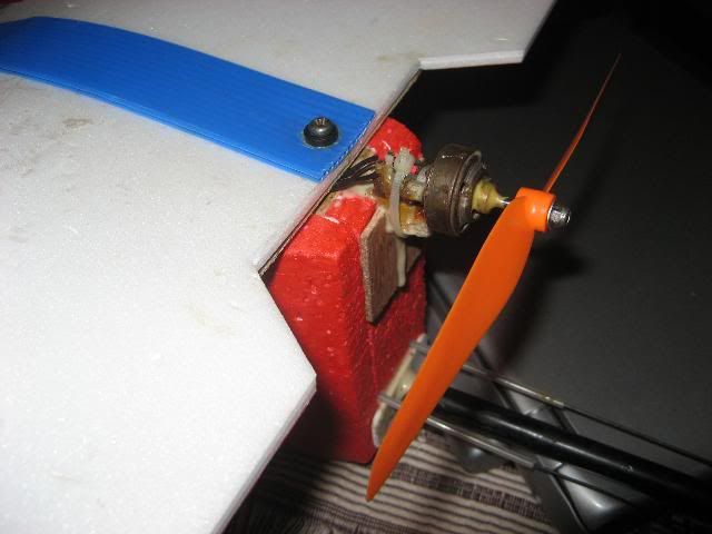

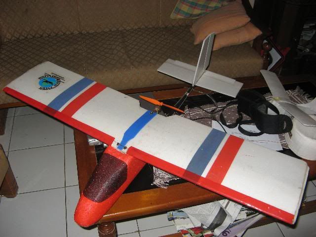

Re: Xpvp
Ada temennya dari Bekasi, kapal spy cap "Capung"
ujung lensa
ruang kamera
power sama2 motor ex cdrom
spek :
- wing span 100cm, wingchord 22cm
- panjang body 70 cm, tail boom ex WD
- dg lipo 2s/1000mAh dan kamera. AUW nya 420 gr
