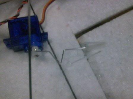

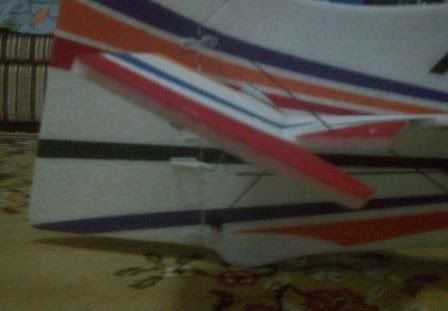

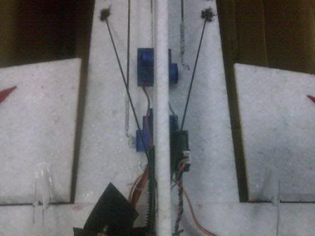

Sedikit penampakan piaget yang saya rakit:
terlihat ada celah antara bodi dan aileron
pushrod dari kawat bawaan (kawat bawaan nya cukup tipis)

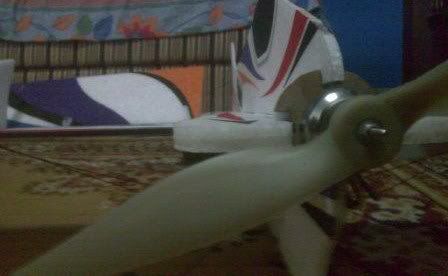

Spec: motor 2409-18, prop 10x5 dan bat 1300mAH.
Piaget yang saya rakit ini memiliki sedikit cacat pada aileronnya, sehingga terdapat perbedaan celah antara sayap dan badan pesawat.
Pushrod nya saya pakai kawat bawaan piaget tanpa ditambahi carbon (hanya aileron), motornya lurus, tidak saya beri right thrust.
Karena tidak benarnya piaget ini, sehingga tadi crash dan membuat shaft motor tidak balance. :hah

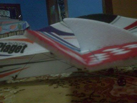

posisi saat aileron di kiri/kanan maximum.. itu seberapa yah ?
gampangnya sih nyalakan radio, gerakkan aileron mentok, lalu poto..

setuju,.. coba di foto defleksi maksimal aileronnya seberapa, jangan2 terlalu kecil

ini om, penampakan defleksinya:
Defleksi aileron dari samping
dari depan
Defleksi elevator
oh iya om, apakah kawat pushrod yang pendek pada aileron juga bisa berpengaruh?
bagaimana om solusinya? :whoaa :whoaa
