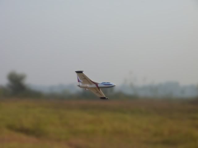

setelah maiden pertama pake BL 3850kv typhoon power biasa2 aja... maka maiden 2 ganti pake 4400kv ex EDF ternyata power cukup lumayan buat jempol gemeteran....
untuk maxSpeed belom tau karena ngga punya alatnya...

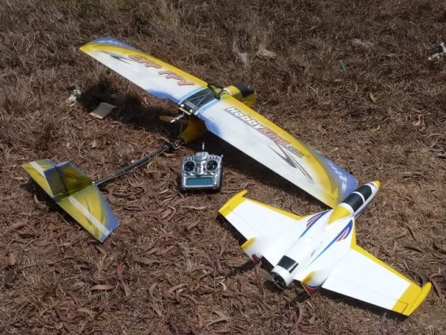

om sulistyo boleh tau jeroannya gak...?share donk...thanks banget kebetulan saya juga lagi mau ngebangun tapi masih bingung racikannya yang tepat
Sulistiyo
Posts: 266
Joined: 09 Jul 2007, 15:15
Re: Maiden Flyjet.....
Post by Sulistiyo »
farhanhendrik wrote:om sulistyo boleh tau jeroannya gak...?share donk...thanks banget kebetulan saya juga lagi mau ngebangun tapi masih bingung racikannya yang tepat
Siapp Om Suhu farhan.....
Jeroannya sbb:
Batt: 4cell 2150mAh 30c ====>>> next mau diganti sama 4Cell 2200mAH 40c
ESC: 40Amp Tu***** Centry =====>>>> ada niatan mau diganti sama yang 60Amp
Motor BL ex EDF 90 ====>>> nah ini yg masih ragu specnya karena dimotor ngga ada tulisannya nanti saya coba telusuri orderannya dulu (kalo ngga salah yg sy inget 4400Kv)
Mini Servo 13gr Tu***** Metal gear
untuk pencapaian spped belom ketahuan sampe berapa??? :thx :thx

Apa kabar Om Suhu Syafik....??? :thx :thx untuk total AUW ngga lebih dari 800gr (ditimbang pake timbangan makanan...)
