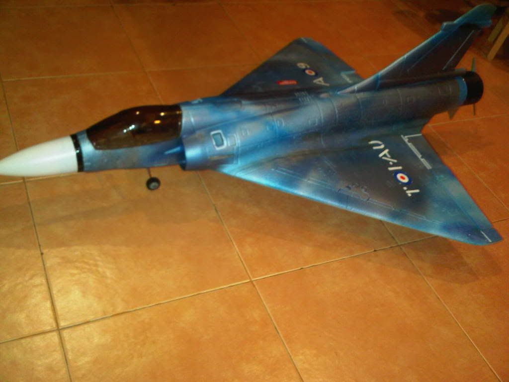

Dassault Mirage 2000 adalah salah satu pesawat jet single engine, multi role andalan French Airforce..
Modelnya sangat cantik elegan, simple, tapi cukup lincah dipakai menari di udara...
Saya sudah sempat mencoba Mirage 2000 (buatan Ricss) dengan power bawaannya yg sangat super duper under powered.... (lebih tepatnya "menyedihkan") :(
Apalagi bila diterbangkan dengan kondisi berangin, hampir selalu keteteran powernya... :(

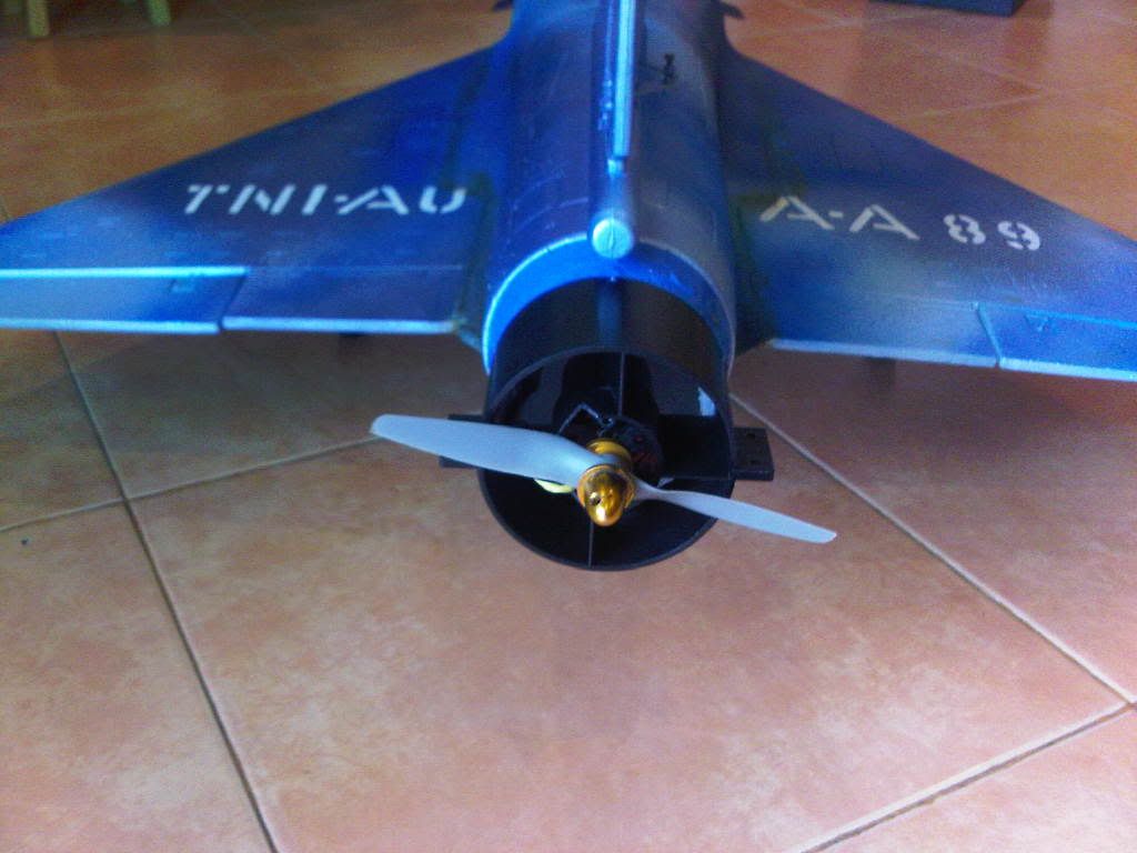

Ada tips buat mendongkrak tenaga yaitu dengan merubah system EDF (Electronic Ducted Fan) menjadi system Pusher!
Karena bagaimanapun system "Pusher" jauh lebih efisien dan efektif baik dari segi tenaga maupun konsumsi daya..
Speed dan akslerasi juga terasa jauh lebih mantap daripada EDF...
Karakter pesawat:
Mirage 2000 ini terasa lebih liar bila dibandingkan F-18 (sesama pabrikan Ricss), pswt jet ini sangat twitchy... Exponent harus agak di lemotin, saya buat negatif Aileron dan Elevator hingga -55 pada Futaba (kalo di JR tentu harus dibuat positif..)
Posisi CG juga sangat berpengaruh!... Bila berat bergeser sedikit terbangnya bakal ngga karu-karuan... apalagi kalo "tail heavy" pswt dijamin bisa stall dalam sekejab mata.. (Mirage 2000 sy ini sempat jatuh dan pecah pada bagian moncongnya karena penentuan letak CG yg salah)... Posisi CG yg benar adalah 20cm dari ujung leading edge segitiga sayap depan!

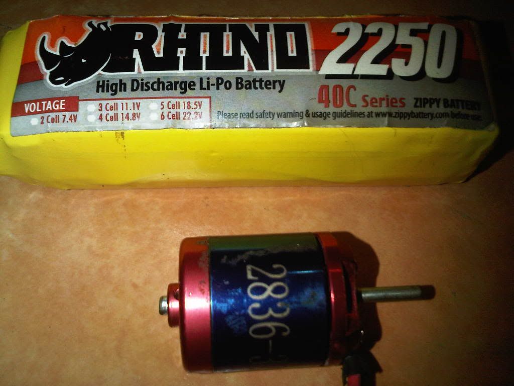

Setelah Mirage 2000 sukses maiden dengan lipo 3s, maka rasa penasaran muncul.... Bagaimana bila power ditambah?
Maka tergodalah saya utk mencoba dengan lipo 4s... karena secara hitungan/teori specs motor masih masuk utk lipo 4s...

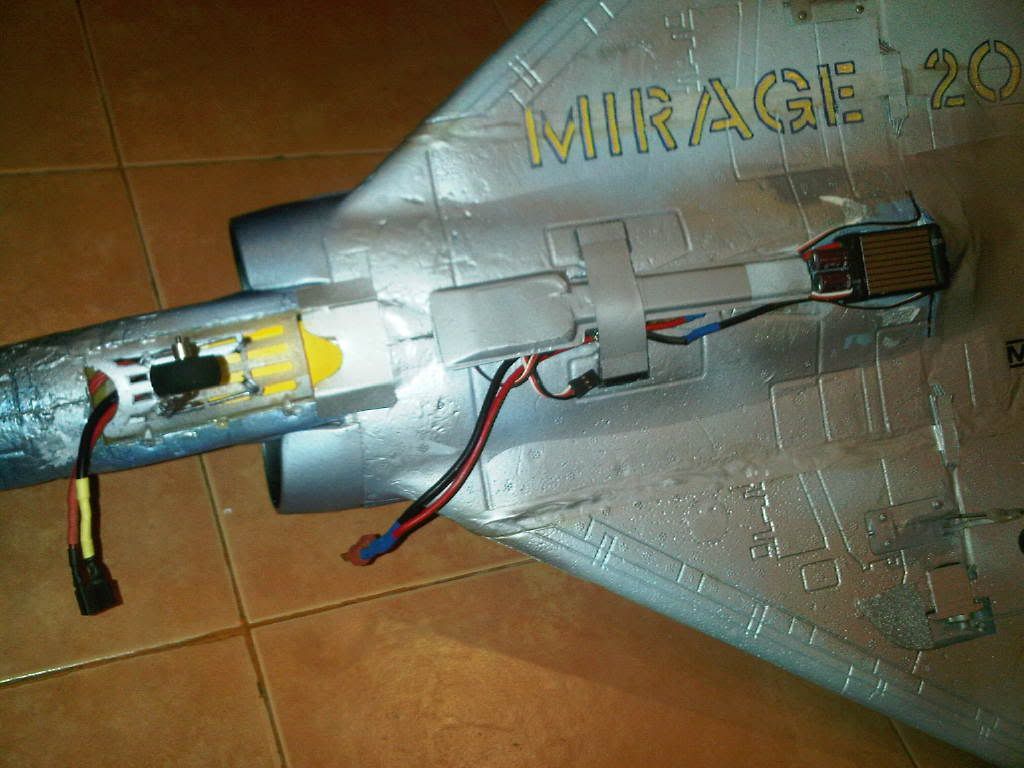

Tahap 1...
"Belly Operation"
Gunanya utk memperbesar compartment tempat batt lipo 4s 2250mah
and... change the motor!

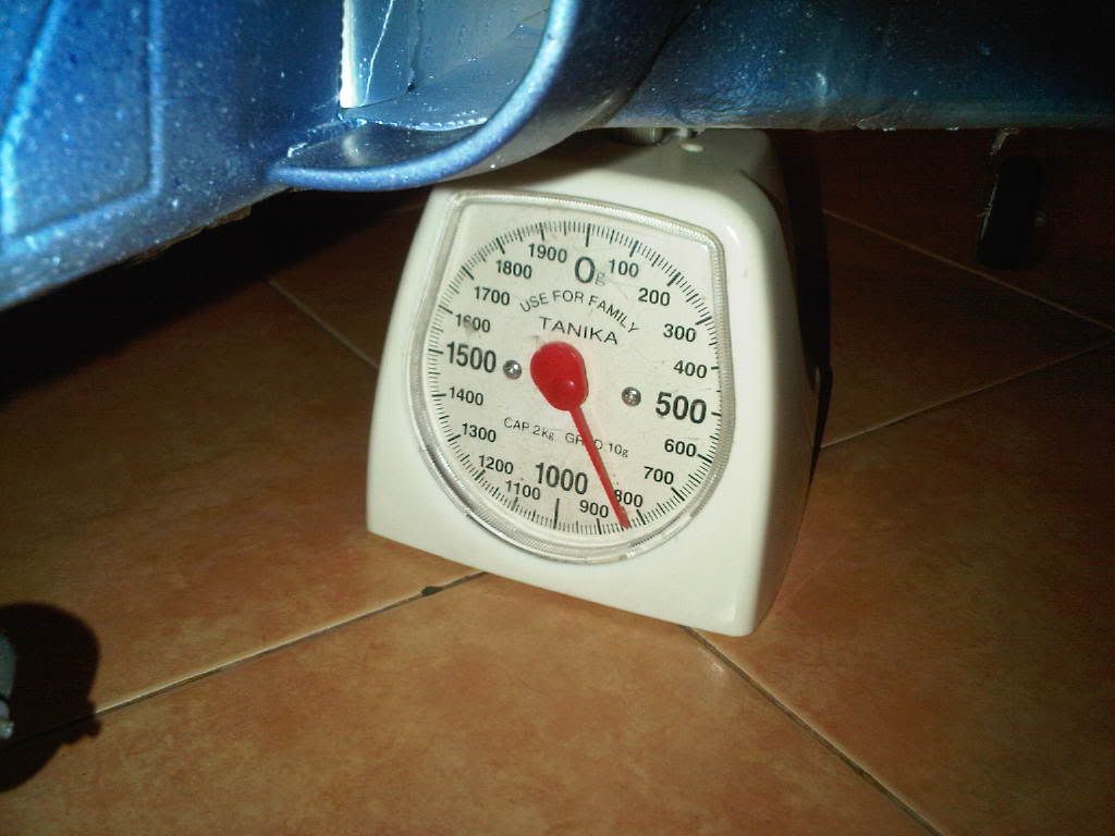

Setting berat badan, utk mendapatkan CG yg pas...
Oalaaamak! Ukur berat badan ternyata sekarang naik hampir 850gram!! (itu uda termasuk batt lipo 4s)

Reinforcement motor mount dan Prop balance.... kuatir putaran RPM yg klewat tinggi bisa bikin ambrol body kalo tidak diperkuat, juga supaya lebih mantap akurat putarannya....
