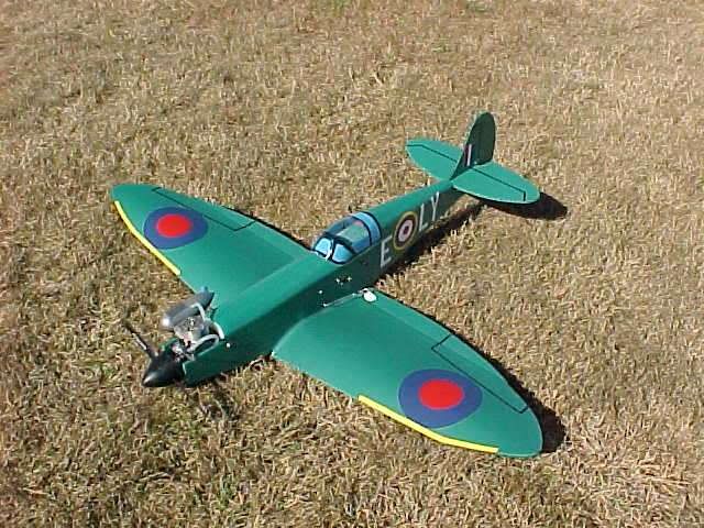

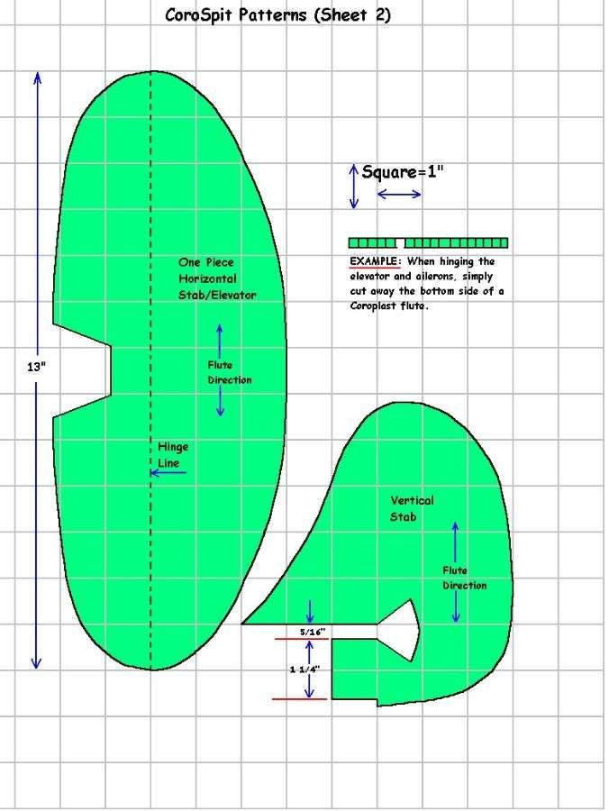

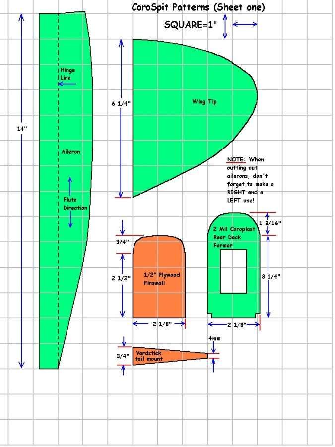

Karena pingin punya armada model combat PD II,impian yang sudah lama terpendam.
akhirnya dapat dari SPAD,tapi bingung dengan ukuran yang semua pakai satuan inchi,dan sudah diconvert ke cm tapi tambah pusing
disini saya yang awam ini mohon bantuannya dari para suhu gaero,untuk membantu menskala ulang plane corospit ini(dalam satuan cm bukan inchi),
power yang nanti saya gunakan : versi Engine dengan OS 40 LA
versi Elektrik dengan towerpro 2409
ini untuk persiapan naik dari WD (karena masih setia dengan WD)
demikian impian saya yang selama ini terpendam dan atas bantuan dari sesepuh,suhu-suhu gaero saya ucapkan banyak-banyak terima kasih

Kalau saya biasanya ambil cara praktis saja, gak perlu sama dengan plan aslinya. Misalnya wing span yang aslinya 42", dibulatkan jadi 40 trus dikali 2'5, jadilah 90 cm. Length yang 30" dikali 2,5 jadi 70 cm. Demikian seterusnya. Dengan ukuran segitu untuk engine OS 40LA sudah cukupanlah. Kalaupun ternyata dirasa kekecilan, biasanya saya tinggal nambah-nambahin dikit, tidak pake rumus, tapi pantas2an saja, misalnya ws jadi 100 cm, fuselage jadi 80 cm. Mungkin para suhu yang lain punya jurus lain...

Kalau pake coro, agak susah untuk "disiplin" mengikuti ukuran, karena adanya alur flute. Misalnya lebar harusnya 10 cm, tapi ternyata pas di sekat flutenya, mau gak mau harus ditambahin atau kurangin dikit biar motong atau lipatannya pas ditengah flute. Yang rawan juga pas bikin sayap, kadang mleyot, kiri kanan gak sama. Tapi gak usah mikir gagal om, yang penting bikin dulu. Untuk CG pas di sparnya om..
