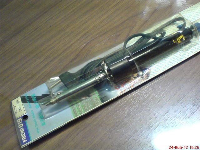

kalo pake pake solder suction yg diubah bisa gak ya ......., soalnya kemaren pernah ditawarin solder dgn alat penghisap timah , kan tinggal dibalik saja kerjanya , pompa hisap dilepas dan ganti pake aquarium air pump ,kan sudah 1/2 kerja , coba ntar kalo pas mampir ke toko elektronik langganan ta' fotone....
- NF
- Administrator
- Posts: 4065
- Joined: 18 Jan 2007, 14:10
- Location: semarang, jateng
Re: DIY Solder Angin

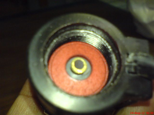

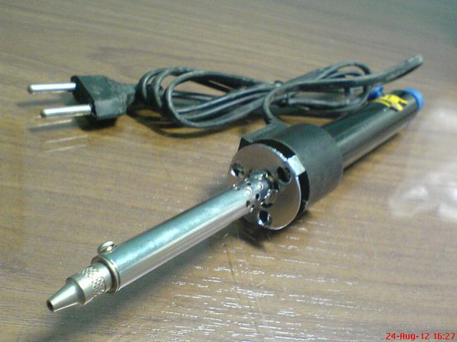

solder suckernya 30 watt , harganya "freeforme".....

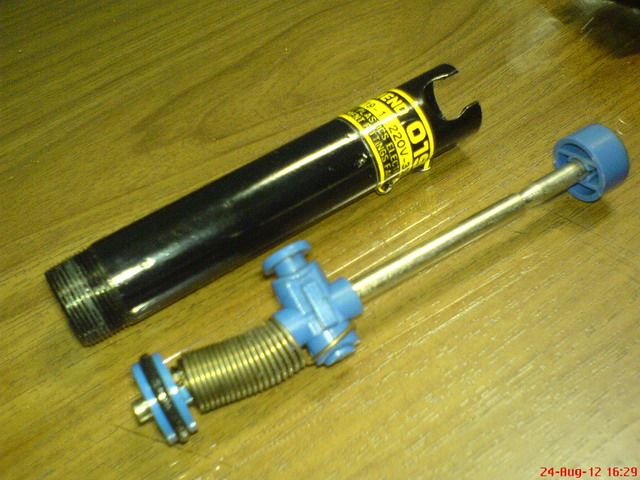

bagian tabung pompa dan timah yg bisa dilepas
batang pompa yg dilepas , nantinya buat lewat selang silikon aquarium

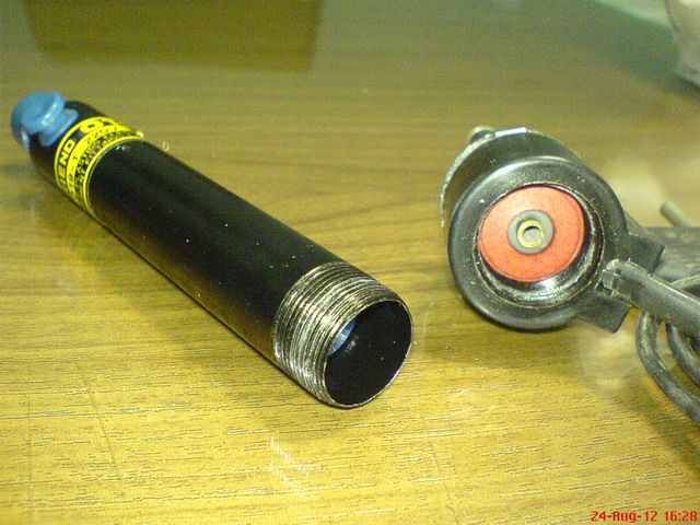

ini yang nantinya disambung pake selang silicon ke airpump aquarium....
.....result????.......
wah ad toh solder kaya gitu... menurut penerawangan saya ini malah bagus om tinggal colok air pump aja ga terlalu banyak yg dirombak...
