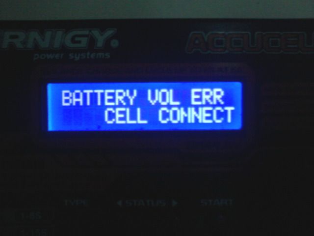

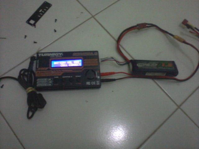

charger saya turnigy accusel keterangannya seperti ini
mulanya saya kira batt yang rusak..ternyata setelah dicoba dengan batt 3 cell yg lain,tetep error seperti diatas...saya coba dengan batt 2 cell dan aman2 saja,bisa cas sampe penuh...begitupun dngan cell yg lain

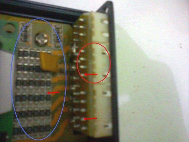

setelah saya bongkar..bagian yg saya lingkari merah berbau gosong,tetapi saya intip
tdak ada bekas gosong..bagian yg dilingkari biru tidak ada bau gosong sama sekali

Prosesor telah ditemukan bahwa tegangan dari Lithium célulasen baterai sangat rendah.
Dalam kasus ini, sel ke-4 adalah salah. Jika Anda memutuskan koneksi kabel atau steker, tegangan dapat menunjukkan nol. 12

Pada gambar ada 3 titik (panah merah), kalau bisa dicek pakai ohm meter (AVO) ketiganya harus saling berhubungan, jalur tersebut adalah suplai arus untuk sel ke 3 (lipo) setelah melewati 6 biji resistor (paralel) 130 ohm.

.... dan hati hati jangan sampai salah me-jumpernya ... karena bisa terjadi hubung singkat...

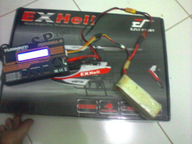

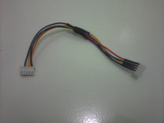

trimakasih para suhu gaero....skarang saya pakai balancer seperti ini..wal hasil charger saya bisa dipakai kembali.. :hre :hre

Jalur kabelnya mcm apa om? Bs digambarkan nggak ya?
