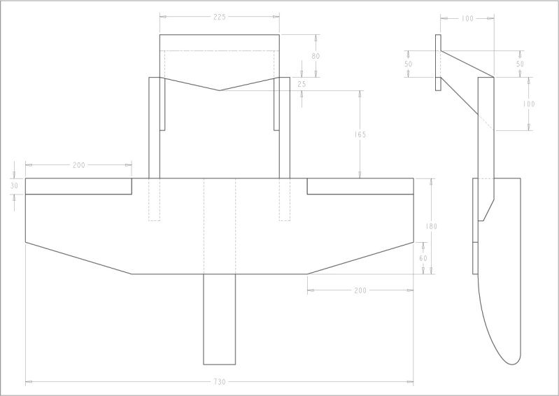

coyo wrote:sharing aja yg pernah sy bikin: yg ga ada dimensinya bisa dikira-kira sendiri.
e
Mau tanya pak coyo....
stabilo atas dengan bawah kalo untuk santai enak yang atas ya...?
sambil nunggu pak coyo munculk..ikut jawab tapi menurut saya ya om
stabilo bisa juga mini dari wing ... klo stab di atas berarti hampir sama dgn prinsip highwing... berat ekor menggantung pd stab ( seprti payung ) .. kuran glebih membantu daya apung di banding stab sejajar / di bawah

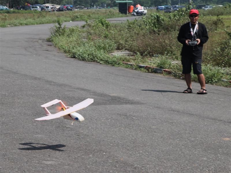

kemarin coba maiden hand lunch ga terbang malah nyungsep trus, 400ribu pasang mata menyaksikan dan tertawa maluuuuuuu sampai ubun2 cg udah di hitung peke online COG CALCULATOR, prinsip pemasangan motor phuser apa up n right trust atw dwon n right kemarin sy agak up n right
Speknya: Ws 800mm W.root 200mm W. Tip 150mm Motor 2210/22 sekitar 1600kv Bat 2s 600 30c prop 8x6 wight 290gr
Mohon para suhu bantuannya Penampakan gambar menyusul
Om...mohon maaf sebelumnya...sy juga baru kalo soal aeromodelling...dan baru belajar bikin pesawat... Kalo alhasil pesawatnya nyungsep terus coba untuk sidethrustnya gak usah di kasih right thrust nya dulu, cukup upthrust sekitar 2-3 derajat gitu...trus boom nya di panjangin dulu dikit ke belakang....semoga membantu, terima kasih.... NB : sekedar saran...kalo boleh foto pesawatnya di share kesini om...pasti suhu2 disini bakal bantu koq...
e
moohon koreksi jika salah
sorry baru jawab, kurang lebih seperti itulah - stabilo di atas lebih anteng
cessna sky master pesawat cantik dengan 2 prop depan belakang... Niatnya mau seperti itu tp sekarang karna dah pusing ganti posisi propeller di depan terbang agak kurang power mau ganti elektriknya belum ada kucuran dana dr bendahara.... Oya janji mau uplod maiden tp lupa terus
