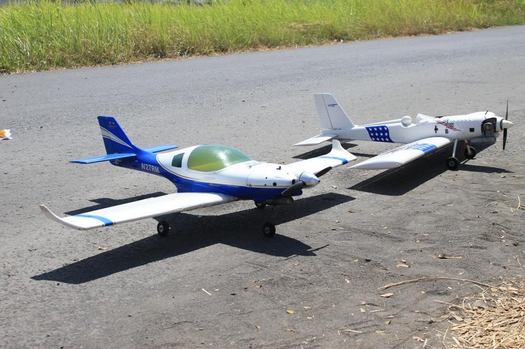

Apa ada rekan rekan yang pernah mencoba aquila a210
http://www.silverarrowhobby.com/product ... la%20A-210.
Bagaimana karakter terbangnya?
Ask.aquila a210

Saya belum pernah punya, tapi kalau dari bentuknya mirip dengan Lancsair atau Cessna 400 electric.
Nah saya punya Cessna 400 electric terbangnya enak, cuman kalau landing usahakan jauh dan pakai power.
Itu aja yang bisa saya berikan gambaran, maaf kalau tidak berkenan

Saya dulu pernah punya pesawat sejenis (Lancair 46) dari pabrik yg berbeda, bodynya (fuselage) dari fiber glass sedangkan sayap dari balsa/wood..
Terbangnya enak, hanya menurut pengalaman saya "tip stall" sangat terasa ketika kecepatan dikurangi ketika belok tajam,
dan pada saat landing harus mempertahankan kecepatan konstan, karena kalau terlalu lambat dia akan cenderung stall..
Tapi melihat pesawatnya lagi terbang, terutama saat mau landing rasanya sangat menyenangkan...
Jadi saran saya, ambil saja Om... selamat maiden
Demikian sedikit pengalaman saya, mudah2an bermanfaat.. dan mohon maaf jika kurang berkenan

hampir mirip dengan lancair om , ini saya punya lancair body fiber wing balsa enak banget terbangnya lincah dan ngebut bagi yang suka ngebut, landing juga sangat enak tempel gak pakai bouncing saya pasangin engine asp 52,

Rencana saya mau pasang engine dle 20,apa over power yah

Dipalembang pak fei lancairnya pake dle20 larinya mantap om. Sy cb kejar pake discovery pakai jba 90 tetap ngak ngejar

Pesawat sudah sampai ditangan.
Kualitas pengerjaan halus n rapi,cman sayangnya di kit nya belum termasuk spinner terpaksa order lagi

Pesawat sdh terbang 2 kali, kuenceng, engine dle 20cc, namun ada problem, plastik steering arm depan patah, sudah diganti logam, juga patah, kira2 apa ya penyebabnya ?, apakah engine terlalu berat atau lainnya?. Just info landingnya sih normal2 aja, namun spertinya steering arm holder itu gak kuat nahan beban, landing gear depan dari baja 4mm
Ini pict steering arm holder depan :
Mungkin suhu2 yg punya pesawat yg sama atau paling nggak sejenis bisa share apakah memang mudah patah?
