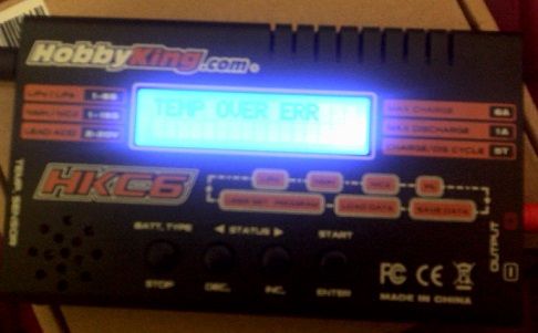

Mohon pencerahan untuk pesan error "TEMP OVER ERR" pada balancer Hobbyking 50W.
Awal pakai bekerja dg normal, setelah sekitar 3 - 4 kali pakai utk balancer setiap awal mulai charge, begitu charger dapat power suply langsung muncul error tersebut disertai bunyi beep.
Selama error tidak dapat masuk ke menu setup, 3 buah tombol (DEC. INC. ENTER) tidak berfungsi dan hanya tombol STOP yang respon (jika ditekan memicu bunyi beep berulang2).
mohon solusi biar bisa bener lagi bos..

Coba cek voltase yg keluar dr power supply pakai multitester, jangan2 over voltage?, tapi klo over voltage seharusnya warning yg keluar input volt error (bisa kegedean atau kekecilan), tapi dicoba aja

apa mungkin pernah masuk ke setting temperatur dan memasukan parameter temperature? hmmm.... kalau dimasukan ke kulkas bentar gimana ya dibungkus plastic ? ada efek ga ya :gg belum pernah coba sih... takut klo tambah :duar
atau ada kerusakan di interface temberatur ke mikrokontroller nya .. jadi seolah olah membaca temperatur tinggi :?

udah coba 3 buah power suply tetep sama bos errornya.
andreas13 wrote:apa mungkin pernah masuk ke setting temperatur dan memasukan parameter temperature? hmmm.... kalau dimasukan ke kulkas bentar gimana ya dibungkus plastic ? ada efek ga ya :gg belum pernah coba sih... takut klo tambah :duar
seting temperature cut off saya buat 80 derajat, itu udah nilai tertinggi bos. mungkin di mikrocontrolnya yg bermasalah. udah coba dikipas angin sblum dipakai ga ngaruh juga.

coba cek konektor untuk temp sensor nya, kemungkinan ada short kabel putih ke positif nya.
kalau kelihatan ok, coba ukur tegangan nya (tanpa sensor).
kalau berani, coba di short kabel putih nya ke kabel hitam (ground nya).

sensor external maksudnya bos? (dari port kaki 3 di samping,sebelah port power DC12v ya..)
saat muncul error tersebut tidak terpasang sensor external bos.

iya.
justru karena tidak terpasang itu, kalau terpasang kan malah hampir nggak mungkin korslet.
yg saya sarankan diatas memang tanpa sensor terpasang ...
itu kalau mau di coba sih ...
