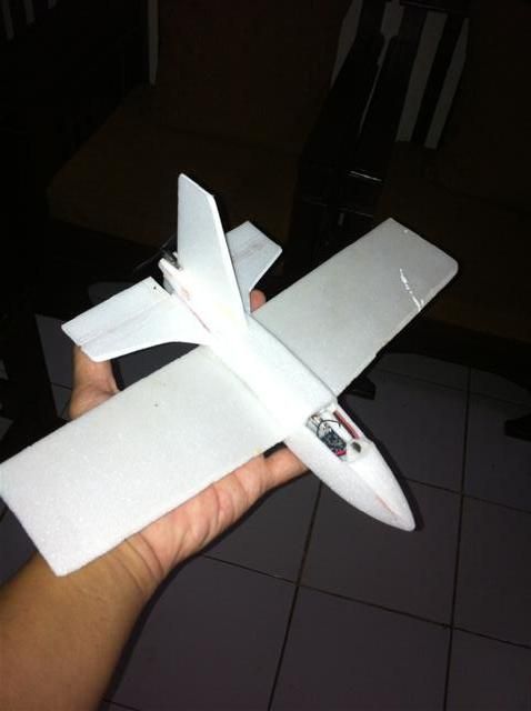

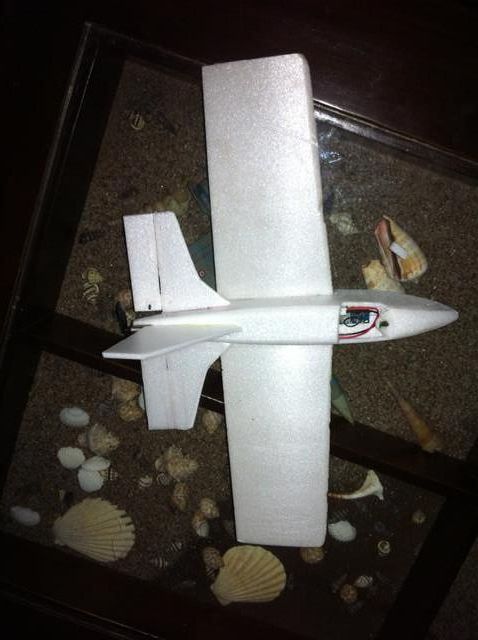

dokumentasi bikinya lupa simpen dimana, karena body udah lama jadi tapi baru diberesin minggu lalu
wingspan 30cm
fuselage 25cm
bahan polyfoam 1mm dan 3mm

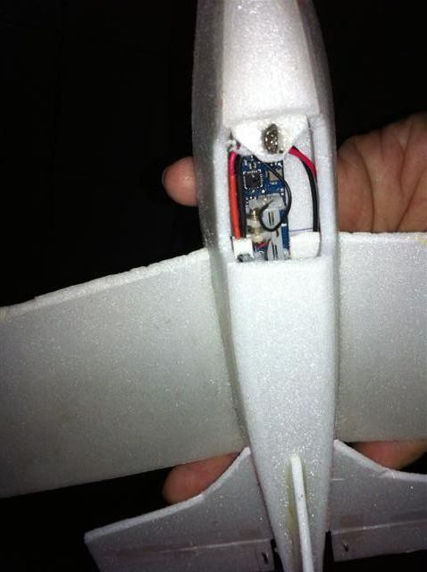

rx combo HK micro 3 ch ( 2 linear servo dan 1 ESC brushed internal 1s/3 amp)
control sementara elevon

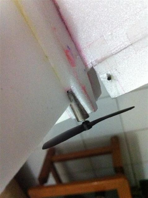

motor brushed 6mm direct drive dg prop 1"
batere lipo 1s/65 mAH
AUW 14 gram
wingloading 8 gram/dm2
test glide diruang tamu lumayan jauh luncurannya, tinggal test outdoor aja
