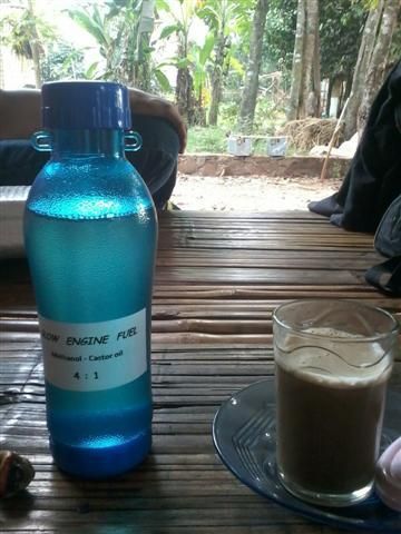

Mungkin pake oplos methanol + castor 4:1 aja kali yaa :ha3

Arya m 1991 wrote:Mungkin pake oplos methanol + castor 4:1 aja kali yaa :ha3
gua banget.. :hi3
Re: Mohon Tanya: pengaruh busi 4t digunakan di engine 2t
gua banget.. :hi3
ditambah kopi... :cling
