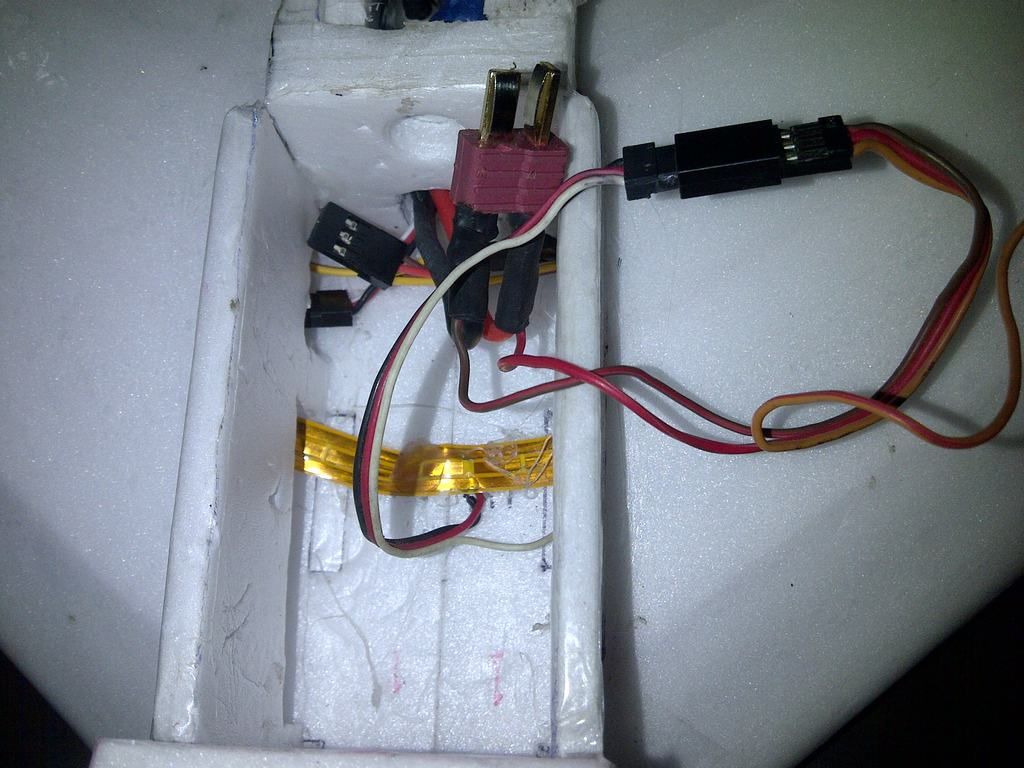

DedDredd wrote:Maiden Mini arrow dipasangin led strip 12v 4,8watt/meter, terang banget, terbang handlaunch dgn mudahnya, dan berhasil landing handcatch, alhamdulillah...... :aji
Maaf mau tanya untuk lampu led strip ambil aursnya dari mana OOm? boleh tunjukin di photo, tksh

Untuk arus saya ambil dengan kabel servo ekstension yang saya potong, lalu ujung konektor yg laki/male saya paralel dengan kabel power esc(t-plug), untuk ujung male saya sambung dengan led strip, jadi kalo mau menyalakan led strip saya tancapkan aja konektor servo nya, kalo terbang siang dilepas, manual jadinya...... :gg Maaf Abah Kiki, fotonya menyusul yaaaa... :hi3

ini fotonya Abah Kiki...... jelas nggak ya....:hmm
