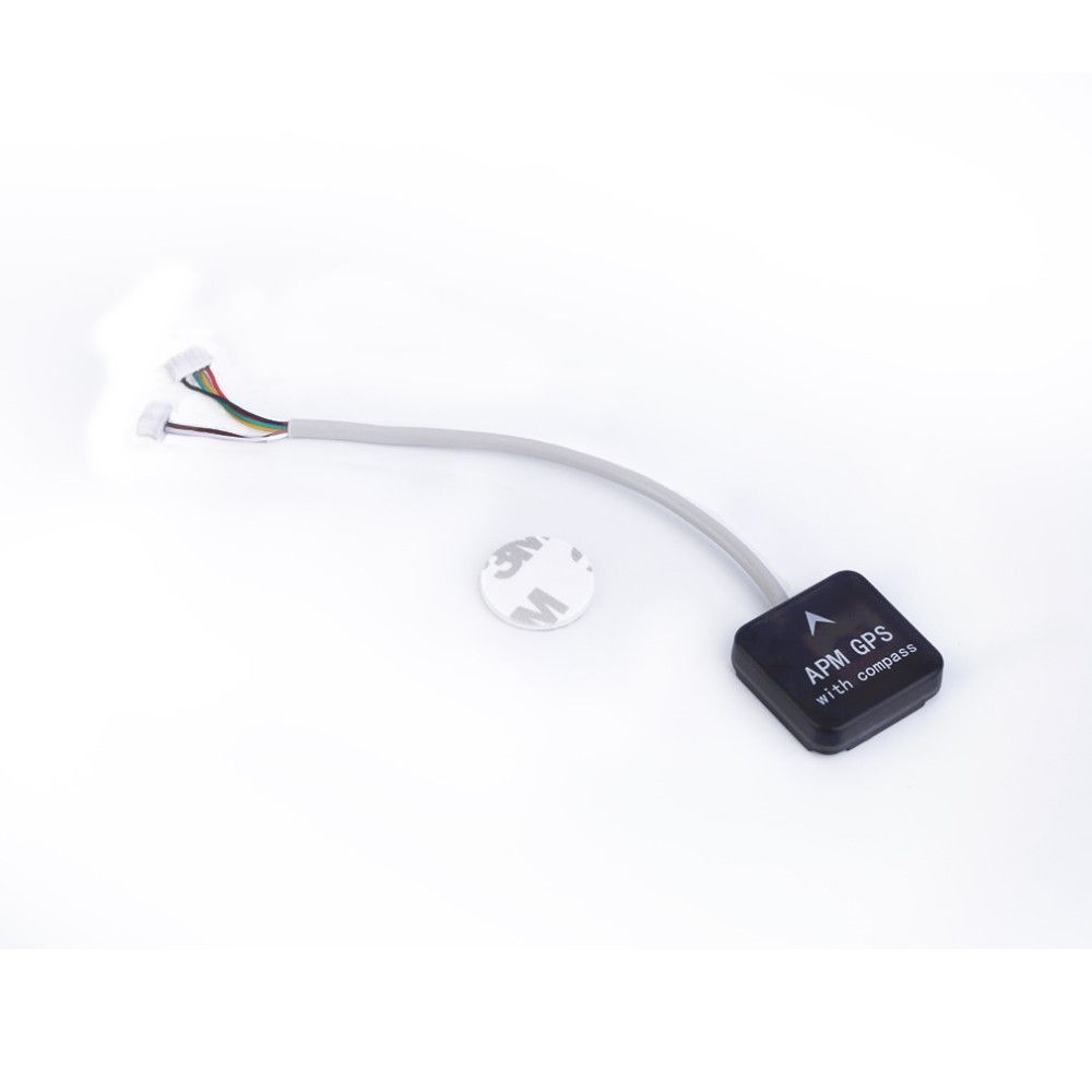

Selamat pagi para master
sesuai judul topik
saya mohon pencerahan dan arahan dari para sesepuh, master dan tetua
karena salah beli GPS+compass yang rencana nya akan di pasang pada Mini APM 3.1 dan semoga masih bisa di pakai

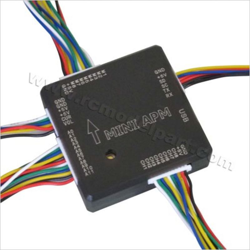

karena colokan dari GPS Compass tidak bisa masuk ke port Mini APM
apakah colokan GPS Compass bisa di modif dengan mengganti colokan yang lebih kecil agar bisa masuk ke port pada mini APM 3.1
GPS for APM 2.6 mini size
APM Mini 3.1
agar barang yang saya beli tidak mubadzir dan bisa di pakai :doa :doa :doa
terima kasih atas pencerahan

harusnya bisa, karena output dari gps itu biasanya yang penting:
V+5
GND
Tx
Rx
kalau output yang kabel dua biji doang itu data dari kompas di alat gps, setau saya sih di board mini apm nya udah ada internal kompas juga, jadi kalo ga dipake ya gpp. kalopun mau dipake setau saya ke port "SD" dan "SC"
Tapi yang mana pastinya kabelnya ya musti googling sana sini deh. Saya juga gatau.
Kalo mau eksperimen sih kemungkinannya spt ini:
V+5 - merah
GND - hitam
Tx - hijau/kuning
Rx - hijau/kuning
yang Tx Rx kalau terbolak-balik masih tidak terlalu masalah, tapi kalo yang V+5 sampai salah colok,
langsung:
:duar
jadi hati-hati aja...
