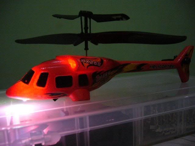

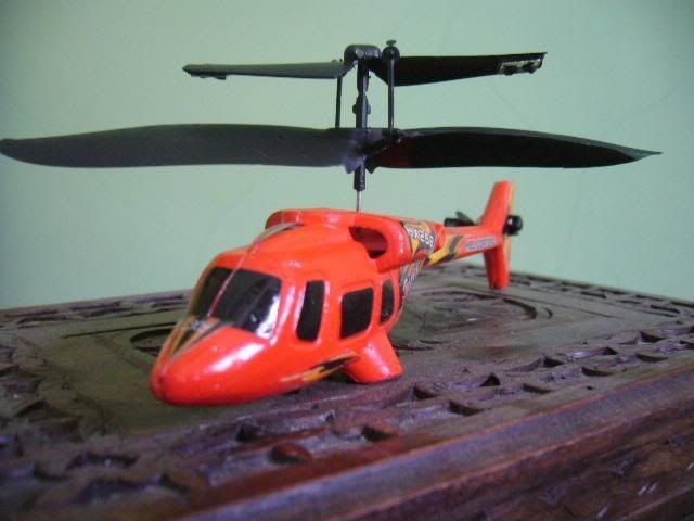

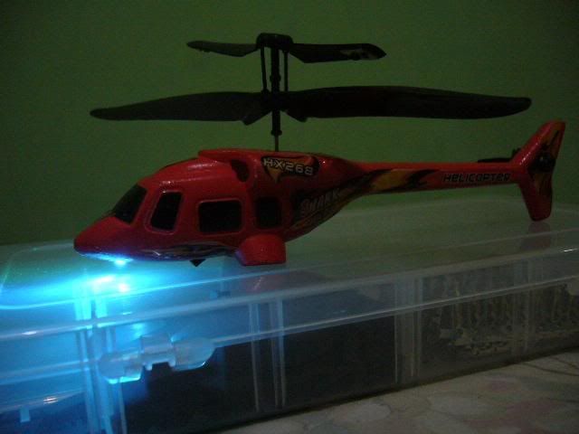

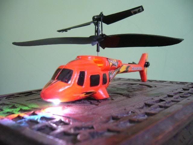

Gak mau kalah sama om Sulistiyo yang punya NAS 332 Foamy...
yang ini Shark Micro Foamy... \:D/
lumayan buat menghibur diri.....maksudnya menghibur diri karena gak mampu beli rc heli scale 'beneran'... ](*,)

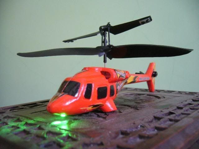

Post by tomee »
eeh.. bisa terbang juga.... =D>

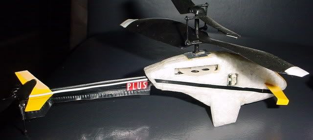

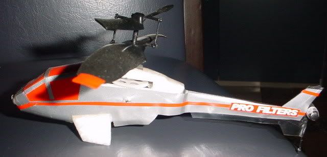

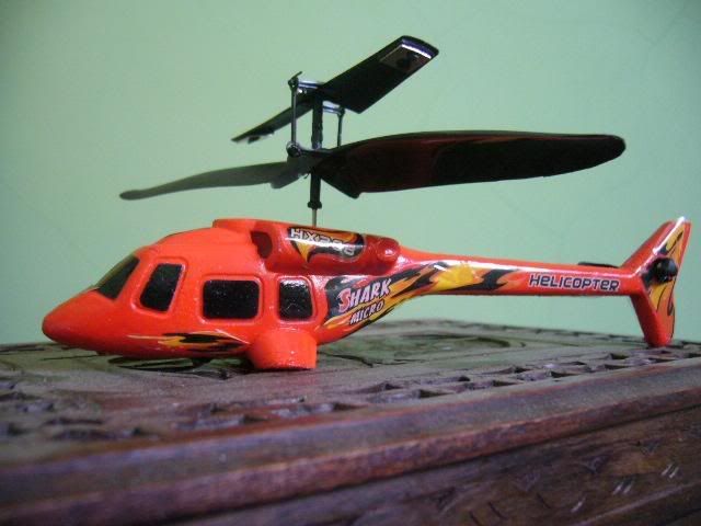

Keren ya om, ada juga yang model "LAMA",..dll,...
Bisa dimodif lagi tuh om,.....
aslinya,....
dimodif jadi
Saya pake yang model pertama, PicooZ,...
Modif fin di bagian nose biar terbang FF lebih ok (plus CG ke depan sedikit, ditambah baut kecil), tail (karena tail boom kecil ditambah fin lebih besar dibanding aslinya,... dan pada blade di tambahin area-nya di bagian ujung = tip, biar tenaga tuk UPLIFT tambah, tapi tail agak perlu nambah tenaganya ngimbangin torque dari uplift yang bertambah (diurut sedikit bagian tail blade, biar sudut pitch nambah), bagian rotor ke fuse foamnya diperkuat pake lempeng alu tipis, agar gak bergetar,...dan bisa juga dibajuin seperti ini,....
with fuselage,.....
Salam.

tomee wrote:om devin..skalian posting modif collective pitch donk...hehe
Ehm, gak ada collective-nya om, yang ada tambahin bagian tip/ujung main blade pake stiker aja, dilipat dua dan ujung mainblade terjepit diantaranya, di pic diatas dari saya ada gambarnya.
terus tuk rotor blade lengkung-nya semakin dilengkungin, jadi pitchnya nambah,... saya sih pake dipanasin "dikit: pake mancis, awas kebakar juga rotor bladenya,.. walaupun kalo beli paket diberi tailblade cadangan. jadi rotasi heli ke kiri ngelawan putaran main blade terobati.
Kadang saya dapat yang tailnya sangat bertenaga sehingga tail cenderung ke kanan, kalo gini gampang solusinya,..potong dikit tailbladenya sekitar 0,5-1 mm, hati2 potongan sekecil ini besar artinya.
Salam.
