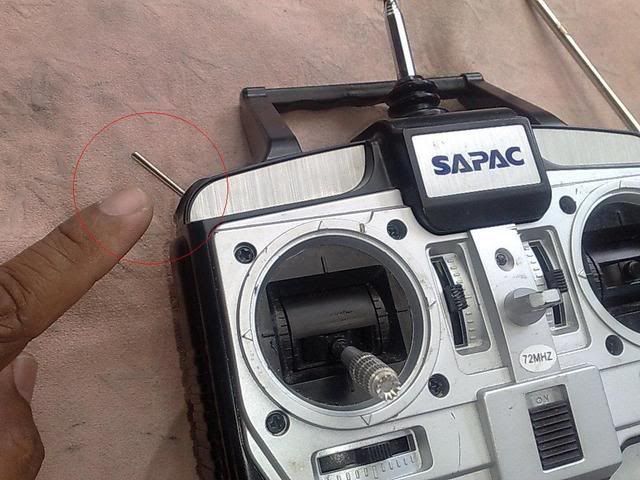

ini ada gambarnya , saklar toglle yg dipasang di sebelah kiri TX

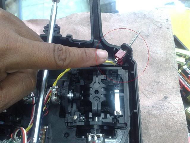

pasang dan solder kabel dari saklar toglle ke PCB dip switch di belakang saklar D/P. hati-hati menyoldernya.
saklar toglle yg sudah dipasangkan kabel. Untuk posisi penggunaan TX normal dip switch D/P posisi bawah (minimum). :bow:
