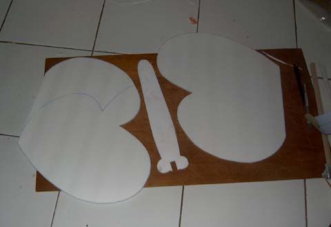

Pola dikira2 aja.
Pola dipotong2

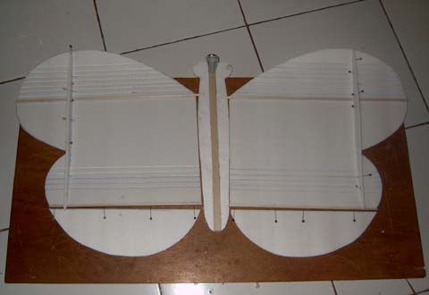

Dikasih Rib dari polyfoam juga, dilengkungin dikit sayapnya, ditambah spar dari balsa stick 3x3mm
Body diperkuat pake balsa stick 10x10mm sekaligus buat motor mount, dicoba dry fit dulu....
