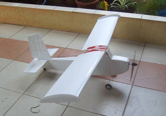

PoCroD (udah ada nama sekarang....!)
Jum’at sore udah siap
Hari Minggu ini test flight, konfigurasi
Batere usang lipo 2s/1000 mAh
Prop APC 9x3,8
ROG ah…

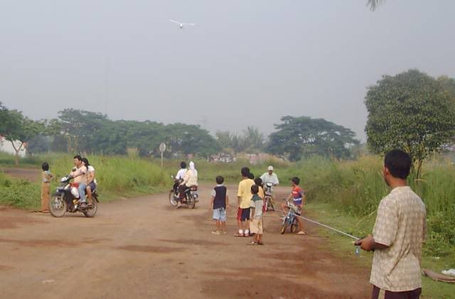

ambil ancang2, full power sambil dikejar2 Bekasi Aero Fans Club…
Eh, enggak nyangka, cumin 2 meter udah airborne tanpa perlu up elevator….liftnya emang sip gabungan under cambered dg step di bawah , sampe telat ambil foto dan tau2 udah diatas pohon
terbang keliling2 sampe leher pegel

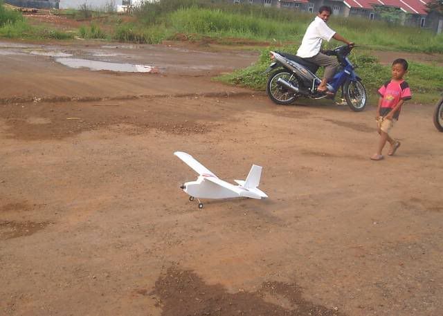

siap2 landing, penonton pada heran ada gabus bias terbang, akibatnya pilot yg repot karena landing area udah dipenuhin orang2 yg mau liat…
meluncur diatas landasan dg mulus dan touchdown dg manis…
Akhirnya gentian nyoba nerbangin, sampai 4 sorti tanpa charge batere….hemat juga nih pesawat…terbang slow dg 1/3 throttle aja udah enak.

Bagus banget OM Iwan, tinggal kasih warna warni aja. Biasanya kasih warna pakai apa ? di CAT atau pewarna khusus Foam ?
Halo pak Idayat, biasanya saya kasih cat Asturo yg buat styrofoam, atau kalo lagi males paling2 kasih stiker aja...

pembikinan wingnya juga simple..tak perlu guna carbon rod, hanya ditampal foam jugak dibahagian bawahnya ya pak?
bagus sekali buat trainer bagi beginner dengan hanya 1/3 throttle untuk cruising
Terima kasih pak Nubli...memang saya bikin sesimple mungkin ini pesawat dan juga waktu pembuatan yg cukup singkat dg bahan2 yg ada di sekeliling kita, saya jarang pakai carbon rod tapi lebih suka pakai bamboo skewer/tusuk satai sebagai penguat spar.
Tapi utk PoCroD ini saya tidak pakai bamboo lagi, cukup ditampal foam juga sudah rigid, bahkan di test loop tidak masalah dan juga vertical dive tanpa mempengaruhi sambungan wing...sayang saya tiddak ambil gambarnya saat loop dan dive..

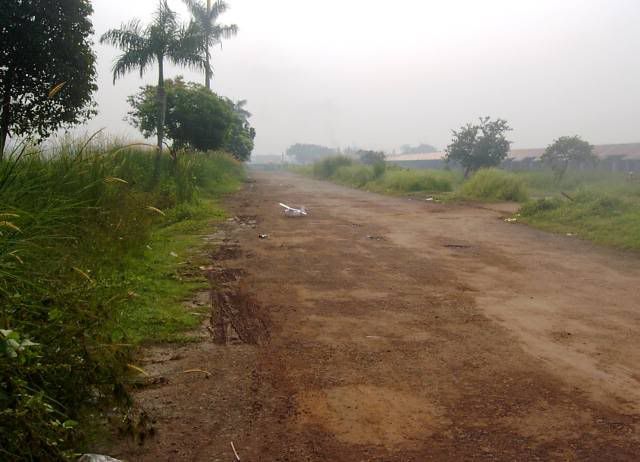

Jalur take-off dan landing adalah jalan yg tidak terpakai, banyak budak2 main bike disitu..
