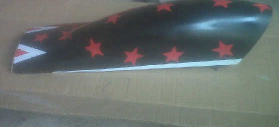

iwan21 wrote:
davit123 wrote:sambil menunggu kering< karena sudah turun hujan, maka keringnya agak lama, sambil menyiapkan da memikirkan bagaimana caranya agar hasil cetakan tersebut kuat dan tahan akan nitro dan gasolin, salah satu pemikirannya adalah kalau sudah jadi akan dilapisi luar dalamnya dengan kasa viber seperti ini
sampai disini siswa belajar buntu, perekatnya mau dipakaikan apa ya ? mohon arahan rekan dan suhu sekalian, di benak saya terbersit yg sudah ada di box sehari hari yaitu lem cair epoxy, apakah ini tepat ? atau pakai perekat lain ????? ditunggu saran nya ya, salam
bisa pake epoxy yg diencerin aceton, bisa juga pake coating penambal bocor utk genteng om, olesin tipis2 beberapa kali, setiap lapis tunggu kering dulu baru lapis kedua dst
kalo daya tahan terhadap fuel, epoxy pasti kuat ( coating anti bocor genteng saya gak tau, tapi bsia dicoba, selain itu coating anti bocor ada yg berwarna, tinggal pilih mau polos apa berwarna)
mantap tambah alternatif lain, akan di pilih yg paling praltis, murah dan kuat danmemikirkan resikonya dilempar sisir istri heeeeeee

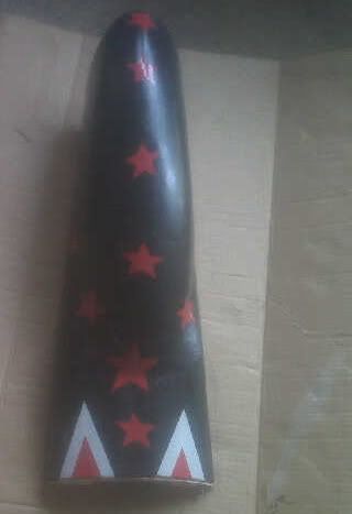

wah jadi tambah semangat nih nunggu weekend untuk mencoba racikan saran suhu iwan, untuk menambah kekuatan bangunan cowling yang telah dibuat.
kalau bangunan cowling tsb relatif kuat dan ringan, maka kemungkinan untuk pembuatan CANOPI pun mungkin bisa dilakukan dengan cara yang sama (barangkali lho) setelah cetakan jadi, lalu bangunan canopi tersebut di rekatkan pada kayu balsa atau pada triplek tipis sebagai dudukan CANOPI tersebut
idenya spt terlampir, tentu saja, kaca CANOPI tidak akan terlihat lagi, alis Canopi buatannya akan tidak tembus pandang seperti canopi pabrikan
Contoh canopi pabrikan, tembus pandang
kira kira contok canopi buatan dari bahan kertas koran dan kemudian dilapisi bagian bawahnya dengan lapisan kayu balsa atau triplek tisi sebagai dudukannya

wow,..kertas korannya setelah kering diamplas lagi ya om?...
kok bisa sampai mulus begitu,..

barubisaterbang wrote:wow,..kertas korannya setelah kering diamplas lagi ya om?...
mantap nih,..kebetulan cowl addictio n katana waktu beli memang sudah hancur,..mau beli baru,..harganya... :htg :htg :hah :hah
siap om, diamplas pakai amplas halus om, selain penempelan kertas koran nya juga sudah di tata sedemikian rupa agar tambak atas cowling se rata mungkin.
tapi kalau hasilnya ada gelombang, sran dari suhu diatas patut di coba, yaitu dengan penambahan lem anti bocor untu meratakannya atau dengan dempul tipis tipis
