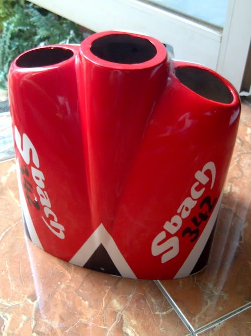

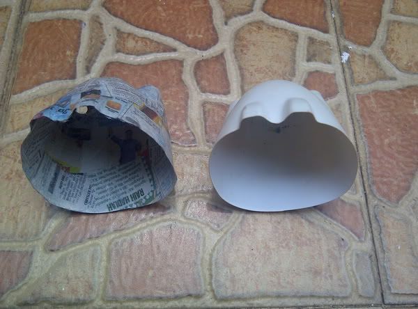

Biasanya bagian yg agak sulit bagi saya untuk memperbaiki atau membuat pesawat RC salah satunya bagian Cowling, selian bagian lain canopi maupun lending gear nya.
kadang di toko, spare part pesawat kita suka habis stoknya, atau sudah tidak diproduksi lagi atau pun kalau sedang ada pas dompet kurang bersahabat,atau kita membuat sendiri bodi pesawat RC tapi kesulitan membuat ciwling nya, berikut saya mencoba belajar membuat cowling tsb dengan cara meng copy coling pabrikan yg ada, barangkali ada manfaatnya dan mohon masukan apabila ada perbaikan pembuatannya

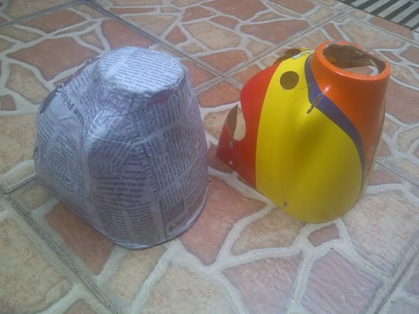

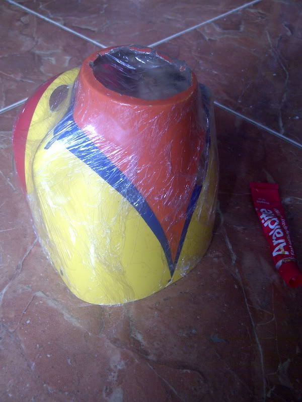

cowling pabrikan dibungkus plastik tipis, apabila tidak ada coling pabrikan terpaksa harus membuat bangunan coling tsb sebagai cetakan nya atau pinjem cowlin teman dilapangan u cetakannya heeeeeee

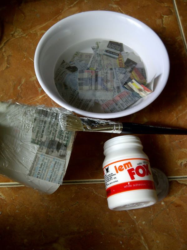

lalu di lumuri lem dan di lapisi kertas koran yg sdh dipotong2 dan dibasahi, hingga beberapa lapisan
setelah terakhir dilumuri lem dipermukaan paling atas, cowling di jemur sampai kering

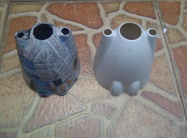

dan hasilnya................ tampak lapisan luarnya
dan lapisan dalamnya setelah hasil cetakan dipisahkan

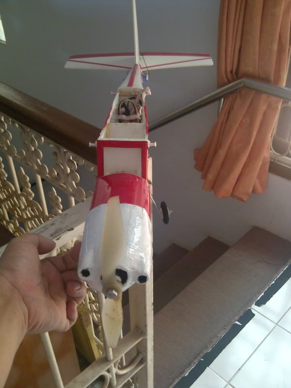

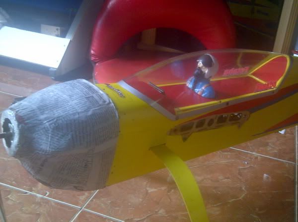

diaplikasikan ke homemade coro, dgn terlebih dulu dicat, beratnya tdk terlalu beda jauh
lapisan dalam cowling ini sudah otomatis dilapisi oleh plastik yg pada awal tadi sudah kita lapisi plastik di bodi cetakan cowling nya, ada sedikit permukaan yg tdk rata dpt dilakukan pengamplasan halus
modalnya : plastik nyari di dapur
koran nyari di ruang tamu
lem, minta anak sekolah atau beli 5 ribu perak

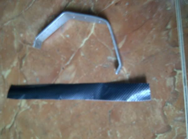

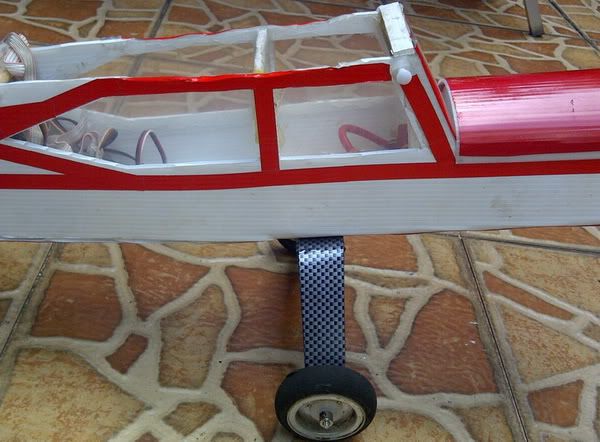

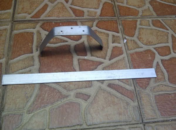

sekalian buat lending gear nya (out of topic dikit ya)
mohon izin om Doms postingan nya soal pembuatan tail gear pakai blad heli bekas saya aplikasikan, tapi karena nunggu heli temen temen dilapangan belum ada yg cras, maka saya coba bikin lending gear pakai alumunium saja dulu
biar ngak kalah gaya, dipakaikan stiker motor ala masa kini
lengkap lah, homemadenya, dengan coling dan lending gear yg tidak kalah gaya

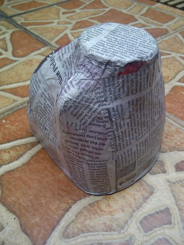

lanjut untuk pembuatan cowling untuk cowling pesawat yg lebih besar yg ber bahan bakar nitro atau bahkan gasolin, apakah mungkin ya ?
kita coba aja lah< namanya jugabelarM kalau salah kan tidak apa apa, kalau bisa dipakai ya syukur
prosesnya sama tetap pakai coling teman untuk cetakannya
dijemur sampai kering
dan di copot dari cetakannya hemmmmm......... cukup menjanjikan hasilnya cukup kokoh karena saya lapisi 6 lembar koran, kalau tadi u pesawat elektri hanya 4 lembar koran saja
dicoba dipasangkan, tingal di cat sesuai selera
makin sabar proses pelapisannya makin halus jadi cowling dipermukaan nya, untuk hasil yg kasar pada permukaan nya< itu tdk bisa dihindari, solusinya pakai amplas halus di gosok perlahan ataupu di dempul dan cat cat, akan sedikit membantu

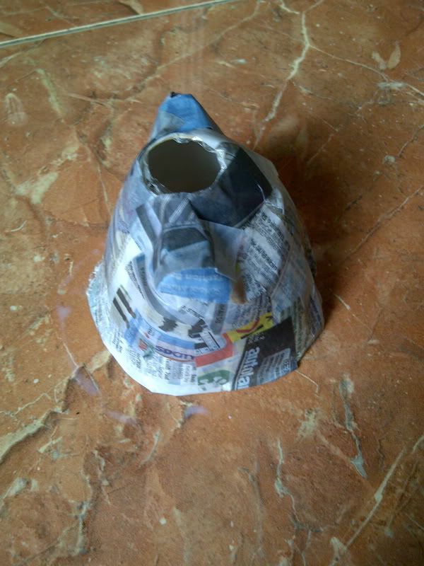

Bagaimana dengan cowling engin dan gasling apakah akan tahan dengan cipratan bahan bagar nitro dan gasolin ?
namanya belajar, ya kit acob aja membuat cowling gasolin 50 cc, selain harganya originalnya hampir 1 juta di pasaran, bisa untuk cadangan dan perbaikan kalau kalau cowling kita pecah
cowling pabrikan dibersihkan dilapisin plastik
lalu di jemur

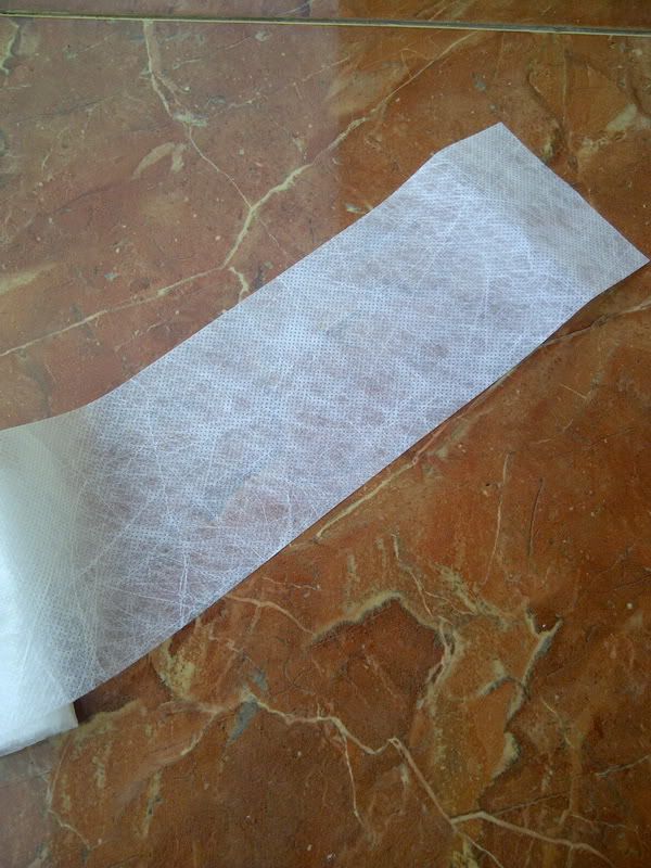

sambil menunggu kering< karena sudah turun hujan, maka keringnya agak lama, sambil menyiapkan da memikirkan bagaimana caranya agar hasil cetakan tersebut kuat dan tahan akan nitro dan gasolin, salah satu pemikirannya adalah kalau sudah jadi akan dilapisi luar dalamnya dengan kasa viber seperti ini
sampai disini siswa belajar buntu, perekatnya mau dipakaikan apa ya ? mohon arahan rekan dan suhu sekalian, di benak saya terbersit yg sudah ada di box sehari hari yaitu lem cair epoxy, apakah ini tepat ? atau pakai perekat lain ????? ditunggu saran nya ya, salam

Re: Belajar buat COWLING pesawat RC
davit123 wrote:sambil menunggu kering< karena sudah turun hujan, maka keringnya agak lama, sambil menyiapkan da memikirkan bagaimana caranya agar hasil cetakan tersebut kuat dan tahan akan nitro dan gasolin, salah satu pemikirannya adalah kalau sudah jadi akan dilapisi luar dalamnya dengan kasa viber seperti ini
bisa pake epoxy yg diencerin aceton, bisa juga pake coating penambal bocor utk genteng om, olesin tipis2 beberapa kali, setiap lapis tunggu kering dulu baru lapis kedua dst
kalo daya tahan terhadap fuel, epoxy pasti kuat ( coating anti bocor genteng saya gak tau, tapi bsia dicoba, selain itu coating anti bocor ada yg berwarna, tinggal pilih mau polos apa berwarna)
