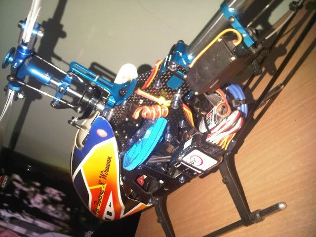

masalahnya kebiasaan latihan pakai 450 flybar, sekarang 450nya sy FBLin...jadi lebih rasa lock-in saat terbangin heli..
kan mas iboen pakai FBL jg...pasti miriplah.. :ok

bantengnw wrote:masalahnya kebiasaan latihan pakai 450 flybar, sekarang 450nya sy FBLin...jadi lebih rasa lock-in saat terbangin heli..
Saya lom pernah pake 3GX, baru 3G ama beastx....
Silahkan para suhu n master Gaero, sekalian input review masing2,,,, :)
