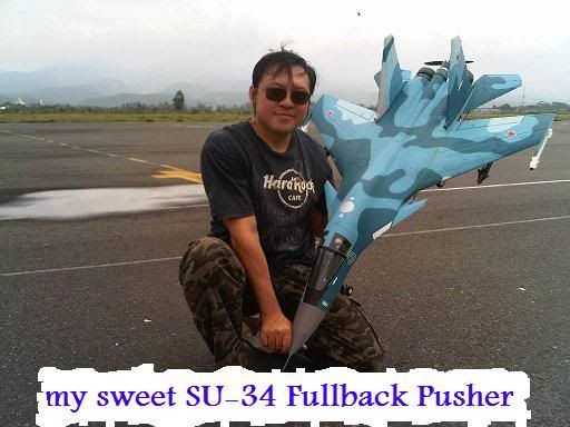

Hari ini, minggu pagi 18 Maret 2012 saya melakukan Re-maiden flight... Jet Rusia Sukhoi 34 Fullback sekarang sudah terpasang baling-baling dibelakang alias PusherJet.
Pesawat sudah saya "reinforced" dgn coating pake Araldite dicampur alkohol di seluruh body dan sayap... sekarang agak lebih kuat.. tapi tetap aja saya ngeri karena ini body foam EPS bukan EPO (yg terkenal badak itu)
Specs pswt hingga saat ini:
Motor: Hyperion HS 3026 (1600kv)
Properler 8x6
Battery 2unit: Turnigy 4s 3000mah dan 4s 2200mah (Pararel)
ESC: Phoenix HV85 (Made by: Castle Creation-USA)
Radio: Futaba 10 CHP
Flying weight: 2000gram!
(OMG! gak nyangka harus seberat ini... )
Angin masih terasa cukup kenceng (pasca angin badai kemaren yg menerjang Lombok)... windshock di Selaparang Airport rata2 masih diposisi tegak...
saya hanya mencari moment di sela-sela angin tsb, utk memilih angin yg paling kalem utk melakukan takeoff... [-o<
Ini Maiden Flight.... jadi bener-bener kalem! ngga pake acara geber-geberan! karena saya masih perlu penyesuaian dan adjustment... Walaupun motor masih sangat mampu utk dibebani hingga 6s lipo, tapi kali ini saya masih pakai 4s saja, dan disesuaikan dengan kondisi fisik pswt...
Berikut klip video Re-Maiden nya:
Review after flight:
Hasilnya sangat memuaskan!!... Torsi sangat besar!! walaupun cuma 50% throtle, sudah terasa jauh dibandingkan EDF bawaan meski dengan power 100% sekalipun).. Motor dan battery bahkan cuman anget2 saja....aman sekali!! Utk max speed saya belum coba... terus terang saya agak kuatir juga, mengingat pswt ini cuma berbahan foam EPS... tidak ada spars di wings... dan dudukan motor hanya memakai foam EPS dengan campuran araldite... tapi sejauh proses maiden tadi tidak tampak tanda2 bakal ambrol dudukannya... lumayan kuatlah... :winkie:
Singkat kata saya sangat... sangat...sangaatt PUAS dengan modifikasi ini.... Saya sangat menikmati penerbangan tadi..
SU-34 terlihat indah terbang di angkasa biru..... menari sambil membelah angin.... :muach:

Selamat atas keberhasilan modifikasinya om AA, cuma saya ingin tanyakan masalah thrust vektornya, apakah mekanismenya juga dipindahkan (dimodif) agar berfungsi pada pusher yg sekarang.

khusus utk pertanyaan om Uding soal Trust Vector (TV).... Fungsi TV sih masih ada om... Hanya saja udah ngga pake EDF di dalamnya.. juga ngga saya attachkan di motor pushernya, karena TV-nya terlalu ringkih dudukannya, ga bakal kuat menahan torsi motor.... jadi TV saat ini murni hanya dorongan udara dari laju pesawat aja... Jadi praktis effect dari TV kurang terasa... apalagi kalo lagi low speed hampir ngga kerasa malahan...
Dengan penambahan motor Hyperion di bagian buntut pswt, terpaksa EDF (2unit) terpaksa saya copot juga... karena sangat berat belakang banget-banget (tail heavy)... :( susah dicari imbangannya om... inipun saya harus pake 2pcs battery lipo 2250 + 3000 mah di compartment depannya supaya CG-nya dapat...
Terus terang Ide motor pusher + EDF jadi satu dalam pesawat itu ide bagus.... tapi begitu diterapkan jadi kurang realistis... mengingat transfer beban utk CG-nya kelewat besar... Pesawat saya ini aja uda 2Kg Flying weight-nya... Untung motor-nya sangat-sangat bertenaga! jadi powernya lebih dari cukup... yg di video itu bener-bener cuma saya geber rata-rata 50% saja (palingan 60-75%-an saat saya takeoff aja)... saya ngga berani paksa... karena rudal-rudal gabus di bawah sayap itu sangat lentur... kuatir bakal menimbulkan "Fluttering" waktu saya speeding... Jadi demi keindahan plus keamanan.. maka dengan terpaksa power saya batasi.... Tunggu kalo udah bosen nanti rudal2nya saya copot, sayap di kasi araldite yg banyak.. baru saya berani max speed hingga pakai lipo 6s...

Saya lagi pengin ulang sekali lagi coating body-nya pake araldite... masih kurang tebel lapisannya, terutama bagian-bagian yg masih kurang rigid... wingtips masih lembek, rudal2 masih lentur melambai-lambai... Sudah berapa kali pswt saya hancur gara-gara flutter karena overspeed, jangan sampai hal yg sama menimpa pesawat ini.....
