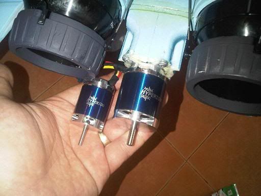

Motor saya ganti sekelas heli T-Rex 500 yaitu: Hyperion HS 3026 (1600kv)
berat 196gram, Battery bisa pakai Lipo 4s hingga 6s
Bandingkan size-nya dengan motor sekelasnya... (size is matter om.... i love the BIG one!!!)

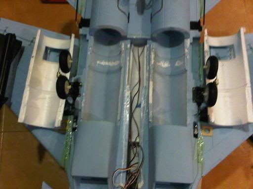

Operasi dimulai.... Razor blades action......bedah perut... harus hati-hati supaya mulusss.....

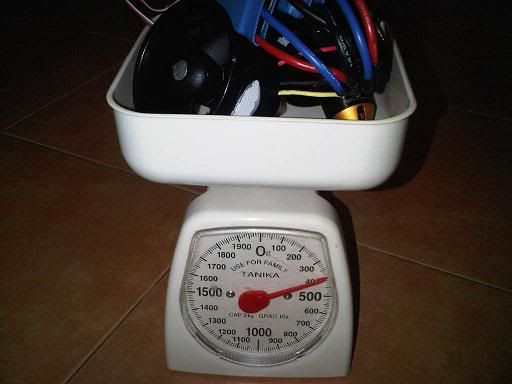

2unit Motor EDF aslinya dicopot (berat ditimbang...400gram!)....Ajipp gilee beratnya....

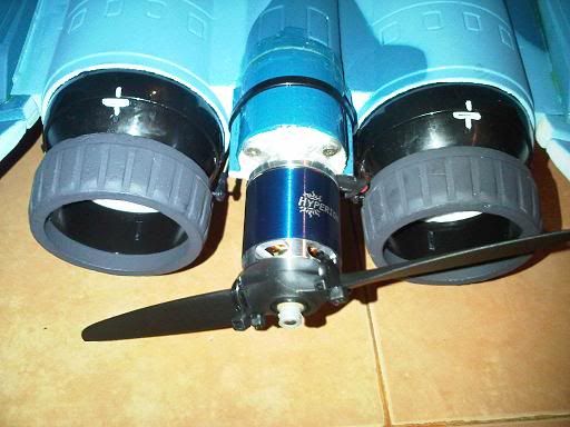

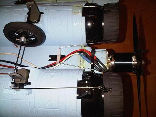

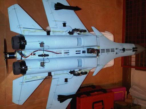

Potong buntut dildo belakang.... pasang motor baru.... kasi Araldite..... jadi deh....
BIG enough to push this jet...
Pasang Propeller 8x6.... wah ternyata propeller kena tanah.... terpaksa tambahin "roda penyanga"...

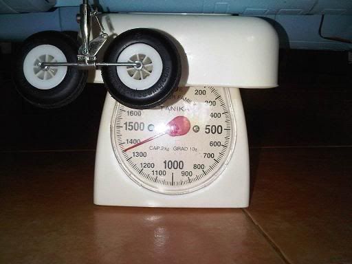

Hasil timbang badan netto (tanpa battery).... 1350 gram

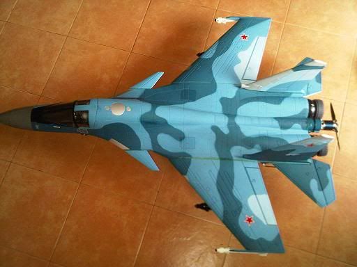

SU-34 FULLBACK is done!!!.... still sexy ass as it look....
Ready to rock.... tinggal tunggu maiden aja di lap Selaparang...... (tunggu hari dan waktu yg tepat...)

Kalo bodynya sih mungkin ok, yang saya kuatirkan engine mountnya yang mbrodol kalau tidak dilapisi fiber. Juga cek getaran motor, karena kelihatannya propeller tidak dipasang pakai prop adapter.
AgoesAurelz
Posts: 1315
Joined: 20 Oct 2007, 19:03
Location: Mataram-Lombok
Re: Modifikasi "EDF to Pusher jet" (SU-34 Fullback)
Post by AgoesAurelz »
memang terlihat ringkih.. tapi itu uda saya kasi lem araldite cukup banyak om.. sekarang sih uda keras/rigid... dan untuk shaft adaptor kebetulan saya ngga punya yg diameter shaft 5mm, jadi terpaksa pake cara "minimalis"... mudah-2an cukup "realistis"...
Prop juga sudah saya balancer supaya ngga terlalu getar wkt RPM tinggi...
memang ngga saya paksain dulu utk maiden nanti... sementara masih pake lipo 4s dulu sambil lihat sikon... kalo beberapa kali aman baru saya geber abis2an dgn lipo 6s....
Barusan saya bongkar lagi perutnya... siapin compartment yg lebih besar lagi buat batterynya... sekarang muat dgn 2 unit battery (3000mah + 2200mah).... persiapan buat terbang lama... lumayan gede penambahan compartmentnya.... saya rasa dengan penambahan ini masih mumpuni wingloading dan powernya.. ini termasuk pswt foamy bersize besar soalnya...
