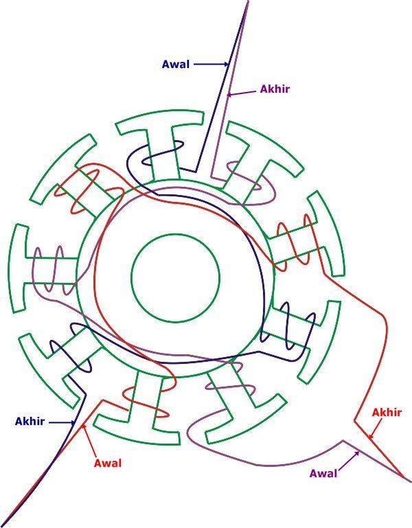

bhuton wrote:Hari ini udh 3 kali percobaan lilit ulang motor tp 2410 sya dngan 16 lilitan, 18 lilitan dan 19 lilitan 4 rangkap hasilnya hmpir sma smua yaitu :
esc respon dan keluar bunyi sperti biasa tapi ketika thortle di naikan motor sdikit agak macet2 tapi ketika dinaikan lagi muter pelan dan panas banget.. Kira2 knpa ya suhu ?
Berati ada lilitan yg salah arah/putaran. Perhatikan dgn seksama arah lilitan kawat apakah sudah sesuai dengan skema.

Untuk memudahkan cara gulungnya (arah lilitan sama), gulung dulu warna biru hingga selesai, kemudian warna ungu lalu terakhir yg warna merah, perhatikan tanda "AWAL" start gulungnya dari situ.

Thanks om unding ternyata berhasil.. Tpi blm coba tes terbang ... Tinggal turnigy msih tunggu giliran.. Hehe

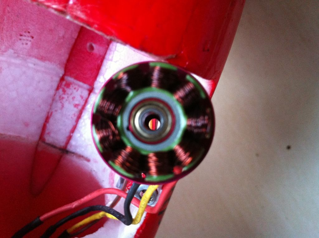

Oiya motor edf 50mm bawaan rc plane blitch l39 4300kv 9 pole sya jg kbetulan bermasalah sma kya'glungan'a jg kbakar soal'a warna item2 gtu tpi klo di tes ttep muter si cma kya'a gk mksimal, klo mau dililit ulang skema'a gmnya ya om trus brapa rangkap utk kawat yg sya pnya ini 0.2
Kurang lebih gambar'a kya gini :
Biar skalian mau sya gulung2'in smua om.. Hehe

5 - 6 rangkap, jumlah lilitan 6 x

Saya tidak memperhatikan nomornya suhu , saya cuma lihat fotonya saja 9 pole yg kemungkinannya 2408 :hi3 :hi3
Owh iaa ya trnyta ini motor 2408 knpa sya jdi ngaur ya.. :hi3
