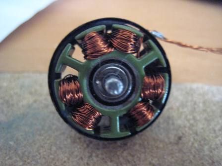

2. saya punya motor tp 2410 black, udah lama ni motor nganggur karna waktu itu kwat lilitan ada yg putus akhirnya saya copot aja kwat yg putus'a kurang lebih gambar'a kya gini :
pertanyaan'a sama kaya diatas saya pengen coba juga lilit ulang dengan tembaga yg tersedia yaitu 0.2 dan bingung pake skema yang mana, rangkap berpa dan berapa turn alias lilitan'a..

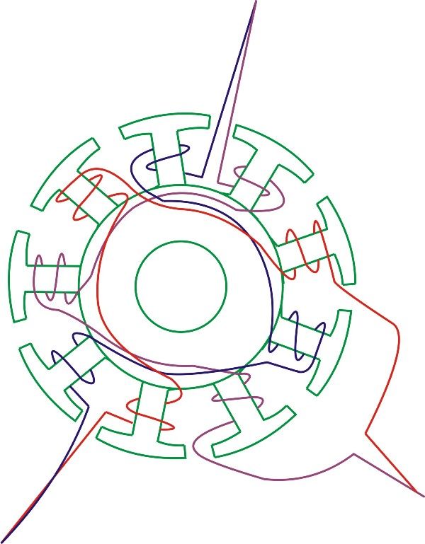

bhuton wrote:2. saya punya motor tp 2410 black, udah lama ni motor nganggur karna waktu itu kwat lilitan ada yg putus akhirnya saya copot aja kwat yg putus'a kurang lebih gambar'a kya gini :
Untuk gambar diatas skema gulungannya seperti ini
untuk kawat 0.2 bisa rangkap 4 atau 5, jumlah lilitan 16 - 21

bhuton wrote:Image
skemanya
kawat 0.2 rangkap 6, jumlah lilitannya juga 6
