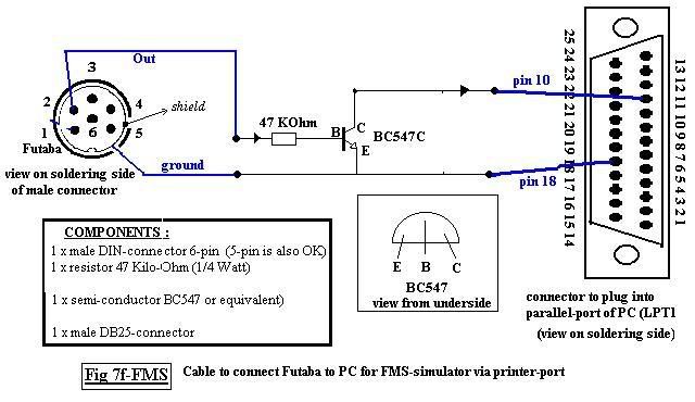

pak roji itu konektor ke TX nya .. saya ga punya ... sama ga dengan colokan keyboard PS2 .. atau keyboard AT ...
mirip keyboard AT pak, , atau akalain aja pake pin satu2 trus dicolokin ke konektor DIN 6 pin Futaba tsb

sip pak roji ... ntar kalo ga sama ... saya langsung sambung dari dalam azah pak pake konektor yang 2 azah (streo set) ... itu kabelnya cuma 2 azah kan yang dipake ...
kalo programnya apa betul pake ppjoy.exe pak roji ...
iya , program PPJoy itu utk emulasi ke paralel port nya , supaya signal ppm dari tx bisa dibaca

pak roji ... kenapa ga kedeksi new harware found ya ... waktu dicolokin interface futaba ke FMS ..
kalo rangkaian rasanya sudah bener ...
emang ppjoy .. belum diinstall ... belum dapet ...
apa di forum ada yang simpan file untuk ppjoy ..

saya udah buat rangkain Interfacenya untuk Futaba ...
yang jadi masalah kemarin Install PPJOY ...
setelah mo d ADD .. pilihan Remote TX ... ditemukan harware ... dan bermasalah di IRQ -5 ...
kenapa ya ... ?
emang setelah saya cek di device manager Sound saya pake IRQ 5 ... n ga bisa diseting manual ...
saya pake laptop ...
tapi kalo pake ADD joystik yg lain ga masalah .. siap pake ...
gimana pak devin bisa kasih solusinya .... :-k

PM sent,... add-nya pake control panel - paralell port joystick - add,... pak.
