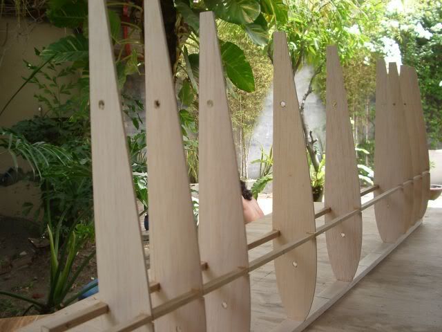

Rib mulai dipasang ke leading edge dgn lem CA, disini sy pakai jarak
7 cm antar ribnya, pes ini ws 170 cm jd .60 size..

koq bisa rapi banget bikinnya yaa??? salut Om Ary.... =D> =D> =D>

coyo wrote:koq bisa rapi banget bikinnya yaa??? salut Om Ary.... =D> =D> =D>
Kalah rapi ya Om Coyo..? hehehe
btw... emang motong balsa itu bisa pake cutter ya om ary..?baru tau nih soalnya..

bisa asal cutternya tajam, sy motong tripleks aza pake cutter

Benar motong balsa alatnya cuma cutter,yg kecil dan besar ,digunakan sesuai situasi..

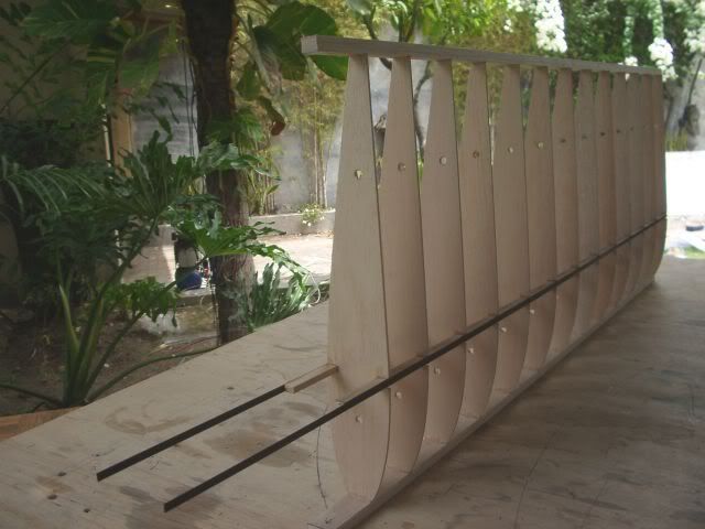

Ini sudah mulai pasang spar dari kayu ramin, nah kalo kayu raminnya ini motongnya
pakai gergaji kayu....lemnya tetap CA saja..

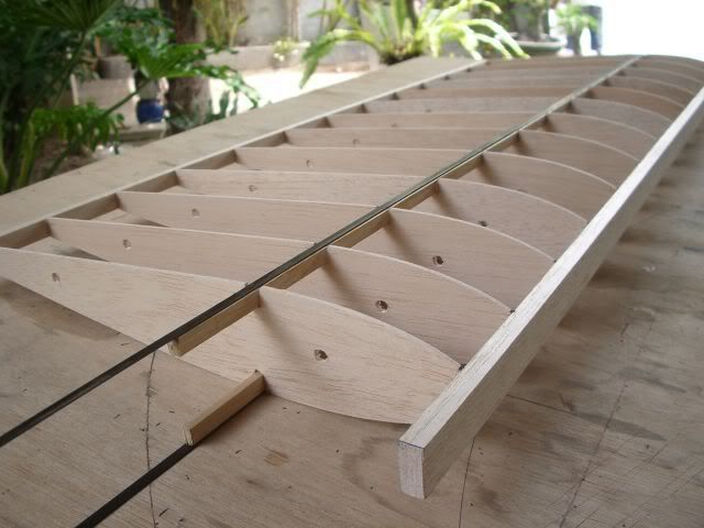

Nah ini sudah komplit terpasang dgn trailing edge balsanya...
Sparnya sengaja sy tambahin karbon strip tebal 0.5 mm lebar 5mm
untuk memberikan sentuhan hi tech sedikit,maklum cara2 bikin pes balsa ini
kan teknologinya yg paling sederhana dan konvensional skl...
Jadi biar nggak minder sama pes2 ARF keluaran 2007..... O:)
