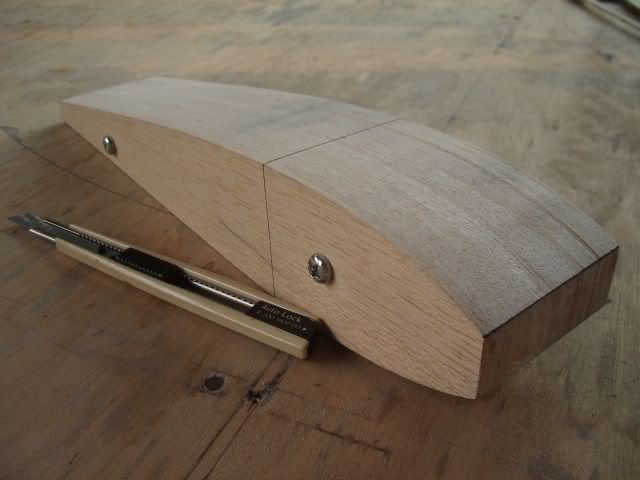

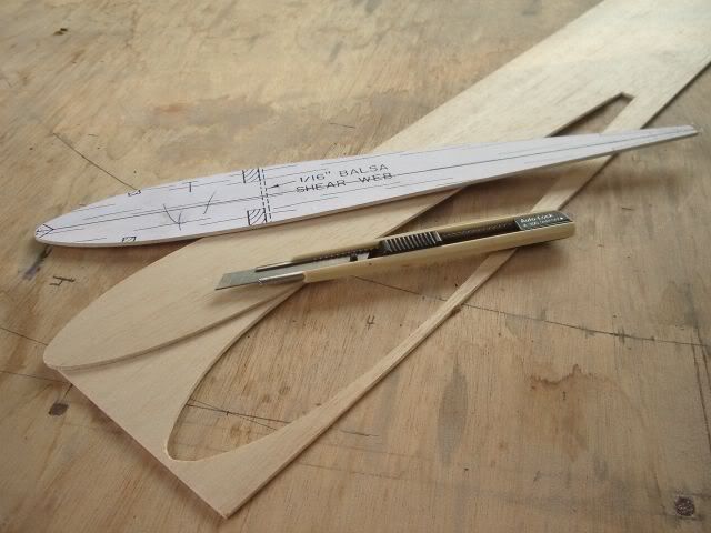

saya dapat plannya tp yg kecil jd sy fotocopy perbesar dulu, dan mulai motong2 rib sayap
dgn balsa lokal 2mm.... 1lembar balsa dapat 5rib .
Habis 6lembar balsa saya dapat 29rib, dijepit baut dan digosok halus....

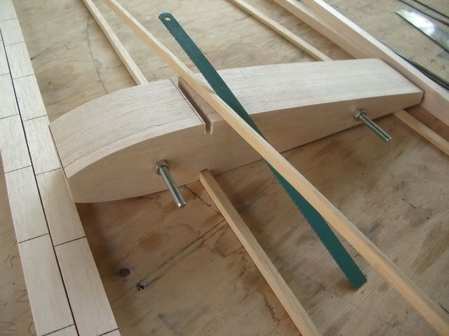

Ini baru selesai bikin slot untuk tempat spar kayu ramin nya, serta
leading edge dan trailing edge balsa nya sdh selesai dipotong juga
siap untuk dirakit sekarang saatnya beli lem CA dulu.....
