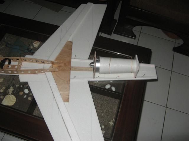

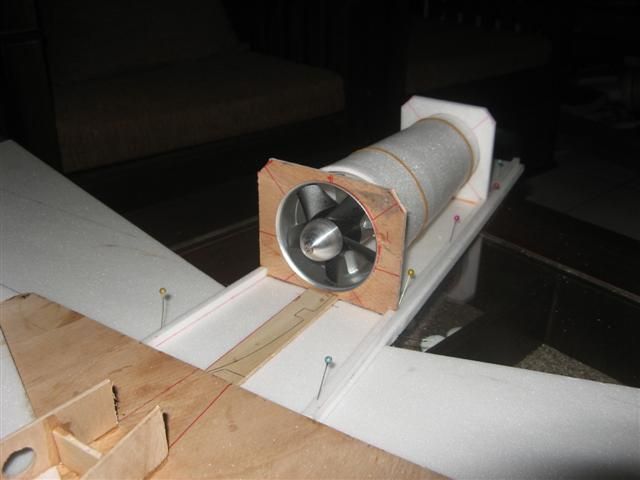

Bikin dudukan EDF , kali ini gak berani asal tempel dan kayak biasanya mengingat power dan thrustnya lumayan gede

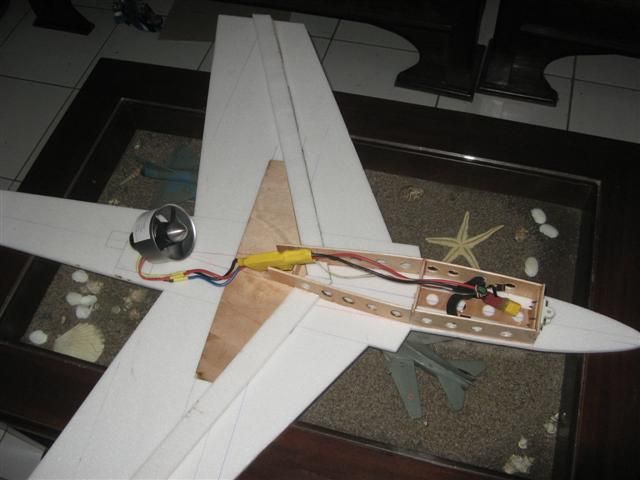

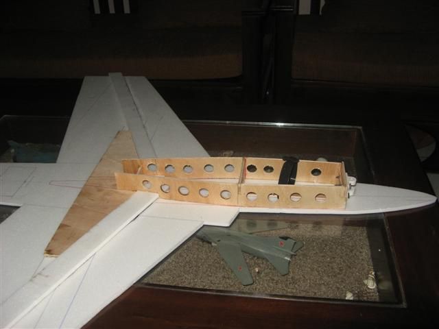

lanjut dikit semalem
center box dibolong2in supaya ringan dan dipas2in
langsung lem sama cari posisi buat EDFnya supaya CG sesuai hitungan

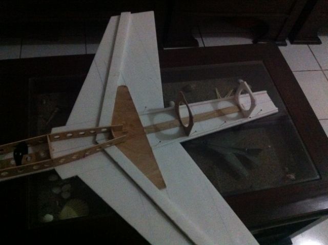

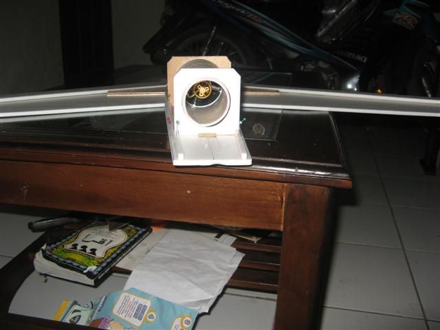

nyicil lagi dikit, bikin thrust duct dari polyfoam 3mm

Masya allah.. tangannya mahir banget buat bikin pesawat :kgt
Bener2 aeromodeller nomor 1, bikin pesawat apa aja di sikat :yes ... mudah2an proses pembuatannya lancar sampai selesai

Tumben suhu pakai triplek...banyak pulak...kehabisan balsa suhu? :hi3
