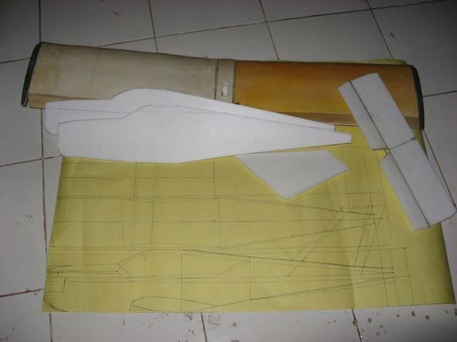

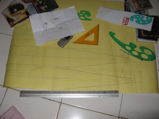

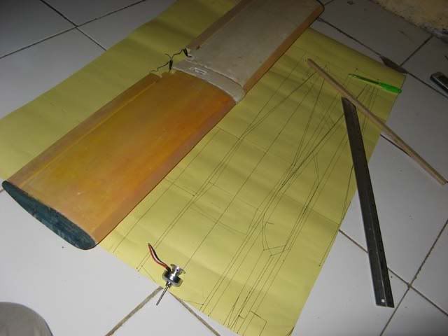

Bikin mal dg scale up dari 3 view drawing
Ukuran :
pj fuse : 78 cm (dari ujung spinner sampe ujung atas fin/trailing edge elevator)
lebar fuse : 11 cm ( foam block 5cm rangkap dua ditambah polyfoam 5mm kiri kanan)
Wing pake stock ex Belalang yg masih utuh (bodynya patah 2 saat hard landing dg korban gear servo rontok), ukuran persisi sama dg hasil scale up 3 view
Side fuse, tail dan fin dah jadi
tinggal motong foam block dan mikirin mekanisme steering nose wheel.
