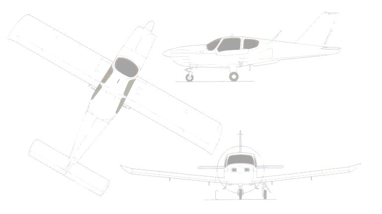

Topik ini enggak bermaksud untuk mencontek suatu produk yg udah jadi, tapi lebih ke mencontoh dari pesawat realnya menjadi pesawat model r/c dari 3 view drawing yg tersedia dan dibuat berdasarkan bahan2,teknik2 dan trik2 yg sudah kita ketahui bersama.
3 view drawingnya

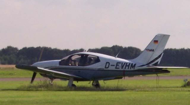

ini TB20 Trinidad

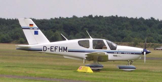

ini TB200 Tobago
Keduanya memakai nama tempat/negara di Afrika
