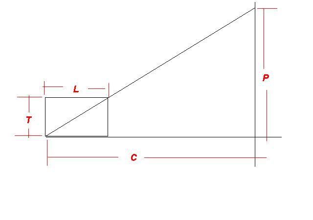

Berdasarkan elmu sok tau
ukur2an mengukir propeller
ambil kayu dg panjang D ( sesuai diameter prop yg dinginkan), lebar L dan tebal T
digambar dulu utk mementukan pitchnya'
dimana :
L = lebar kayu
T = tebal kayu
P = pitch yg diinginkan
C = garis maya utk menghitung dimana posisi garis P
pitch adalah tinggi kaki segitiga antara terusan diagonal L dan T dg dasar segitiga C
nilai C nya sendiri = P x ( L/T)
Setelah nilai C dapet, tarik garis tegak lurus P dg tinggi P, setelah dpet maka bisa dikotreksi ketebalan kayu T yg diperlukan, tergantung besarnya pitch.
Bagaimana dg kelengkungan bagian belakang prop?
Dg berpatokan bagian depan prop rata, maka kelengkungan bagian belakang ( agar tau berapa yg mesti di buang) , digunakan rumus ini
R = C/phi
phi = 3,14
Setiap kelipatan R, ketebalan berkurang separuh
R diukur dari as propeller kearah luar
gambarnya nyusul deh, belom sempet oret2 sebab baru buka2 primbon lagi hehehehehee

Hasil cari2 cara mengukir prop kayu, ketemu juga nih, jadi saya gak perlu cape2 oret2 heheheheee..ini sama persis dg pelajaran yg dulu saya dapet :D
http://www.marcee.org/Articles/HelicalP ... llers.html
R = C/phi
phi = 3,14
weee... ternyata bikin prop klo liat Formulasi Bang Iwan ... jadi istimewa....
sangat membantu.... suwun Bang Iwan...
... beruntung sekali... jadinya prop Mbak Prety.. lolos uji coba ... (bonek)..
:lol: :lol: :lol: :oops: :oops:
