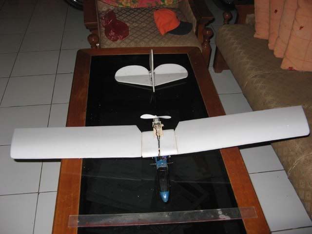

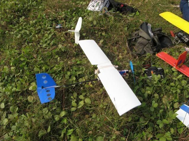

Test sayap baru,
Span 84 cm, chord 12 cm

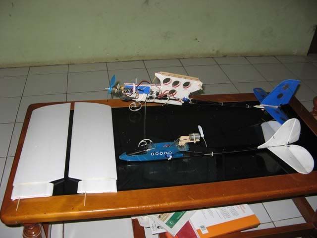

dibikin satu sayap utk dua pesawat (stik pusher dan SB) jadi kelapangan enggak repot2

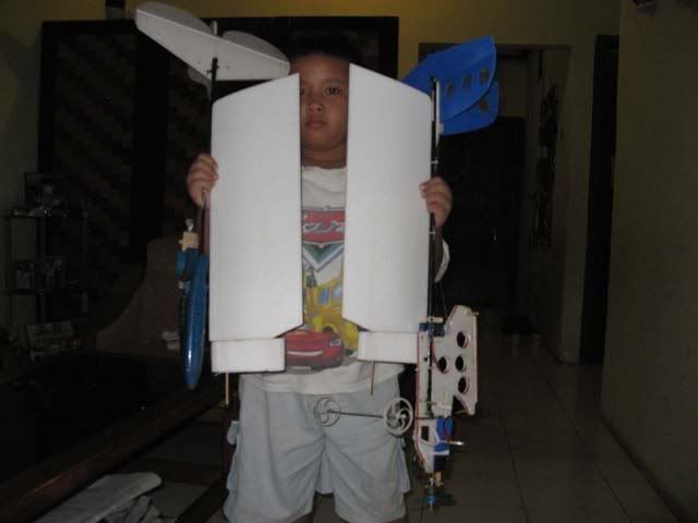

Begini bawanya, kata asisten pilot.
di stik pusher
di SB

om Iwan, dikasih up thrust gak,...??
problem yg sering sy temukan pada saat ngebutin (menambah akselerasi pesawat) pesawat 2x ringan, adalah hidung cenderung mendongak,..padahal sudah saya beri "down thrust" (tractor type) atau "up thrust" (pusher type)...
saya enggak pake upthrust utk pusher dg motor di deket cg, keculai motor ada di tail baru pake upthrust
kalo masih ngedangak juga, wing incidence dikecilin lagi , atau dibikin rata aja

@ ravenchan,..roda dibuat pake karet PU sejenis dgn karet sandal yg ringan (ada poriporinya) dan motongnya pakai COMPASS CUTTER sedangkan wing 'tee' pakai poly 5 mm lapis 3..
....eh sorry tadi saya cek ke rumah ternyata lapis 4......hehehe.....mbuat sendiri ,lupa sendiri....
data tambahan:...
# as roda pakai plastik tube isi ballpoint
# kaki pakai ruji sepeda
# pushrod pakai ujung pancing carbon yg model antena / teleskopik dan paperclip
# horn control surface pakai plastik voucher hp / no perdana
# fuse balsa stik 10 x 10 mm
# tail skid pakai zip ties
ada yang aneh ?..........
stabilizer harus di perbesar untuk ngejar stabilisasi "angguk", sedang "geleng" (ruder) cukup
