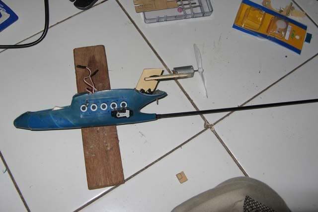

di gudang masih ada sisa fuse fly wing tanpa tail bomm (tail boom gak tau udah kemana??)
lumayan bisa bikin lagi papapia ke 2.
motor konfigurasi pusher, pilihan cdr motor atau kelas 180 ex falcon, prop 4,25x2 gunther, tail boom pake carbon tube 5mm
tail boom udah dilem, juga dudukan motor dan motor 180 coba diset.

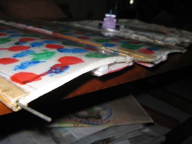

Sementara sayap pake punya SB dulu yg gampang dibawa2 karena detachable
sistemnya saya posting deh sebab ada beberapa rekan Grage yg kesulitan bawa pesawat dg span gede, mudah2 ini bisa dijadiin contoh (kalo bisabikin yg lebih bagus )

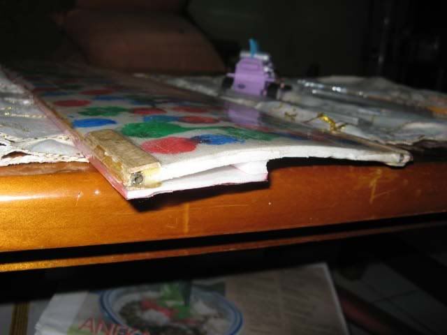

salah satu sayap di kasih pipa ex isi bolpen dua biji, depan belakang
sebelahnya lagi pake jari2 sepeda buat dowel.

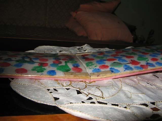

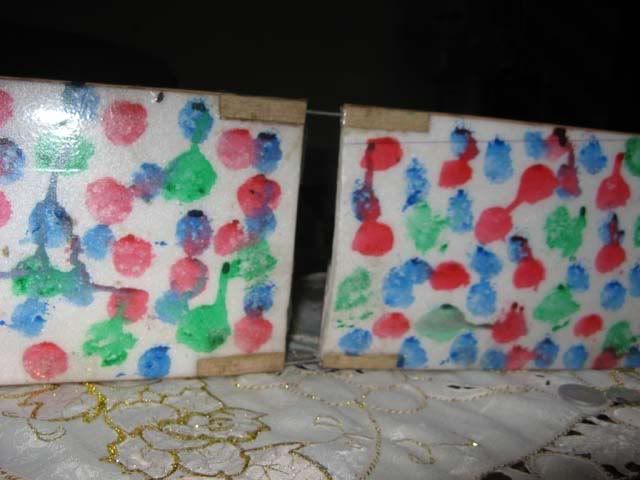

sayap dipasang
dihedral
