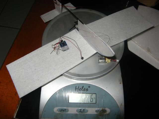

ditimbang
1. dg lipo 1s/75 mAh => 6 gr, wingloading 2.857 gr/dm2
2. dg lipo 1s/35 mAh => 5 gr, wingloading 2.38 gr/dm2[/quote]

hahahaha, utk indonesia, flight physic PT DI itu ahlinya buat yg sub gram mikro om, mereka versi yg rubber powernya.saya belum ada apa2nya
Untuk motorsaya pake brushed 4mm, dg propeler diameter 31mm, ex tail rotor hely infra red
motor dan prop ini ada di bidproduct juga
http://www.bidproduct.com/more/cartlist.php?start=121
1: diameter 4mm
2: Length 14mm
3: Voltage 1-4v
4: shaft diameter 0.6mm
5: Weight 0.7g (without propeller)
6: Speed : 41000
ini propelernya
31mm small propeller, hole 0.65mm for 4mm motor

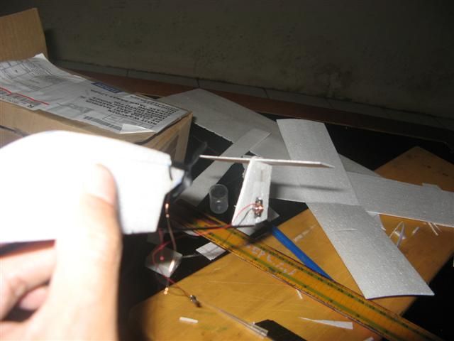

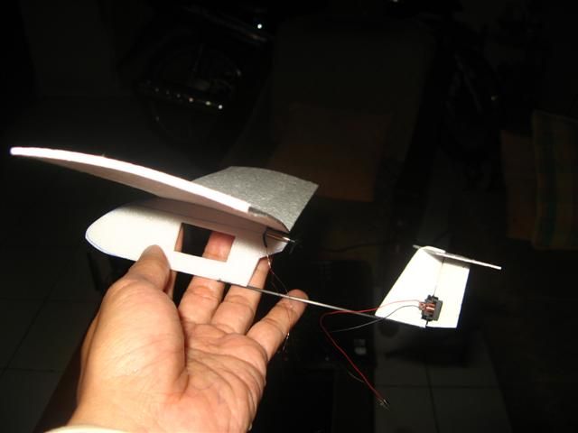

iwan21 wrote:karena ini bukan tiruan wd, maka stabilonya diatas, T tail :cling
sayap dilem, ditimbang dulu sama asesorisnya
6 gr !
depan bolongin lagi
ditimbang
berat armada kelas nyamuk, tapi perlu ilmu & niat kelas berat :pyg
