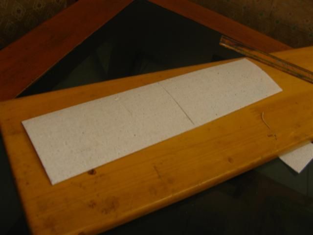

baru berhasil aplot pagi ini

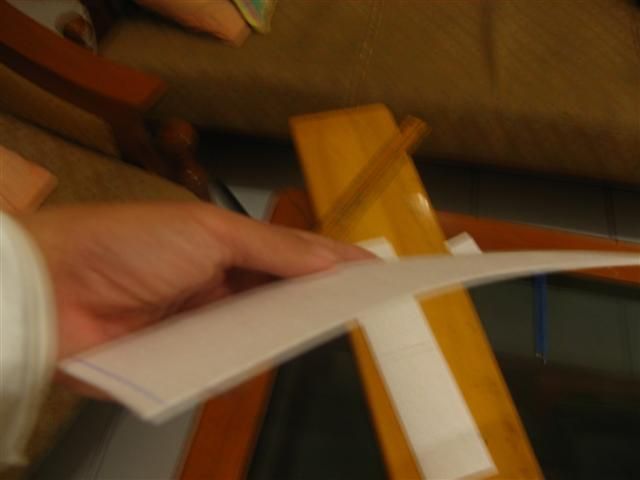

ini pekerjaan pertama, belah hardfoam jadi 1mm

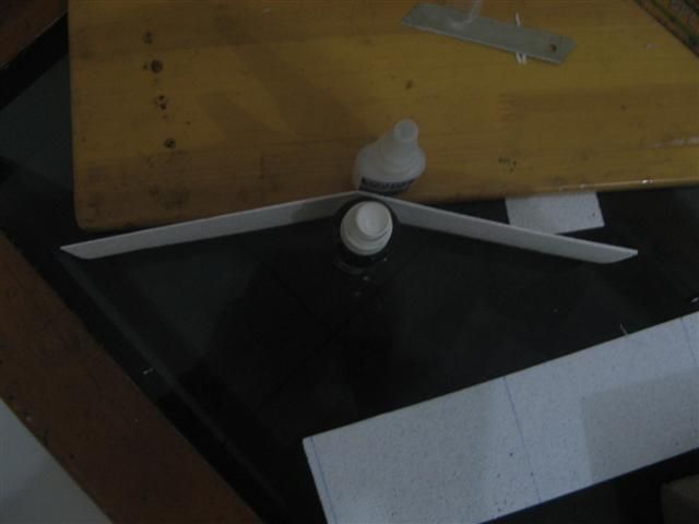

potong ukuran 30x7cm buat sayap, dilengkungin pake heatgun
bikin dihedral yg cukup

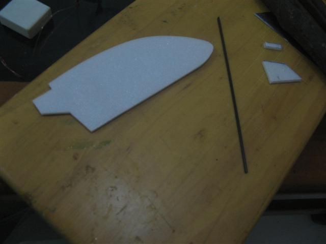

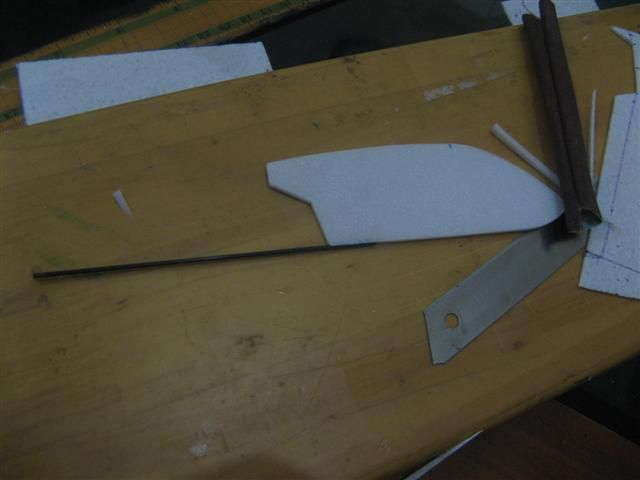

model dipilih pusher aja
bikin bodi depan dari polyfoam 2mm
tailboom dari carbon rod 1mm
tailboom dilem

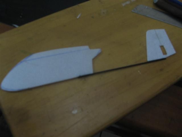

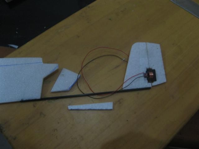

pasang fin di tailboom
rudder udah dikasih engsel
coakan buat actuator juga udah disiapin
lem actuator pada tempatnya
itu actuator saya pake yg diameter coilnya 4,5mmm berat 0,35 gr, tapi keliatan kegedean difinya
