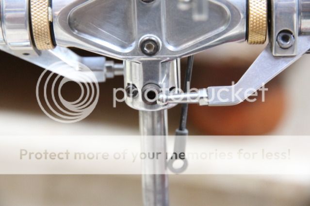

Sudut delta = sudut yg terbentuk antara garis sumbu shaft padle dengan garis yg ditarik dari titik main shaft ke titik scentra dari ball blade pitch.
Supaya ga bingung saya coba foto kondisi yg dimaksud.
Di foto ini kelihatan sekali bahwa posisi ballink dari blade pitch ga sejajar dengan sumbu dari main shaft.
Besarnya sudut delta bisa diatur dengan mengganti ballink holder yg pendek atau panjang, tergantung kecocokan pilot.
sala...

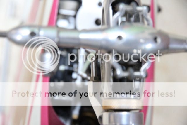

Sebenernya, sudut yg dimaksud, bisa keliatan dari atas head.
Kalo heli JR, karena padle berada di atas, jadi posisi ballink pitch blade ga keliatan.
salam...

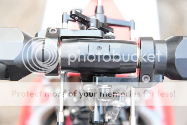

Ini head JR E12, keliatan juga bahwa ballink ga segaris dengan sumbu main shaft.
Kalo heli 3D, biasanya keliatan segaris, coba deh dicek....
