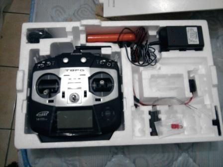

sepertinya yang ada di saya kesemuanya digital Om:
semuanya sudah terlanjur masuk paket dan sepertinya semua ini akan saya rakit pelan pelan dengan banyak memohon bimbingan Suhu semua.
semoga dengan pelan tapi pasti...bisa mengudara dengan aman

Kalo rx nya diobral siapa tau ada yang nampung....bukannya remote yang ada itu rx nya SBus? Tinggal beli SBusDecoder 2 atau 3 sudah lebih dari cukup tuh. Eh rxnya orange ya?

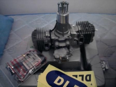

mohon ijin jika suatu saat butuh bimbingan lebih lanjut terkait engine dan perakitan unit yang hampir sama dengan yang di sungai puting tapin..

BZ123456 wrote:Kalo rx nya diobral siapa tau ada yang nampung....bukannya remote yang ada itu rx nya SBus? Tinggal beli SBusDecoder 2 atau 3 sudah lebih dari cukup tuh. Eh rxnya orange ya?
saya beli dua duanya merk Fut 6208SB original Om ..untuk sementara akan saya simpan aja dulu..sapa tau nanti butuh untuk unit kedua (ada engine 26 CCyg siap maiden juga :gg )
